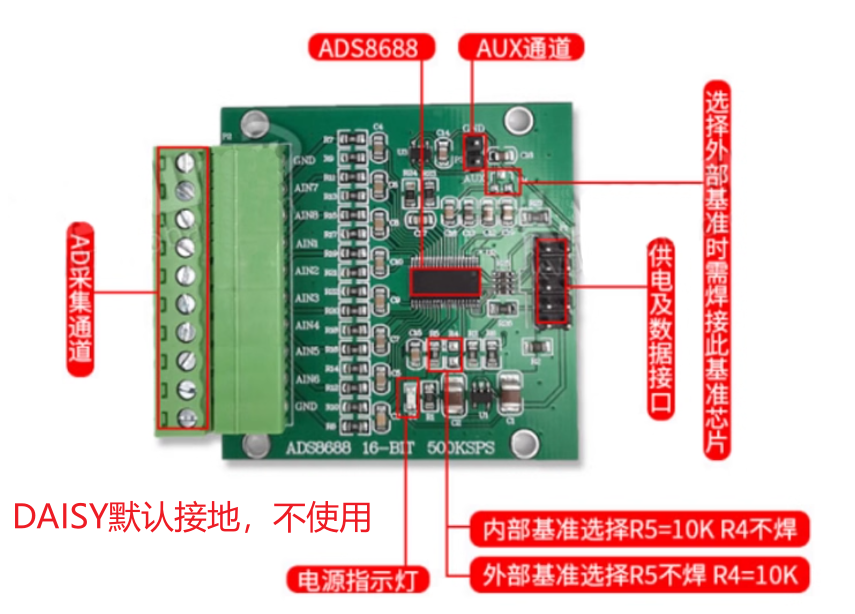

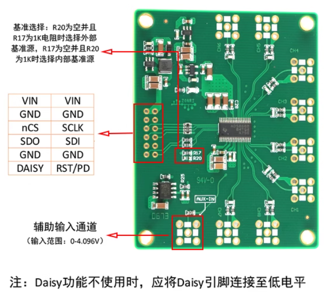

二、模块接口和引脚说明
数据采集
数据采集
RST复位引脚,低电平复位
CSSPI 片选
SDISPI 数据输入
SDOSPI 数据输出
CLKSPI 时钟输入

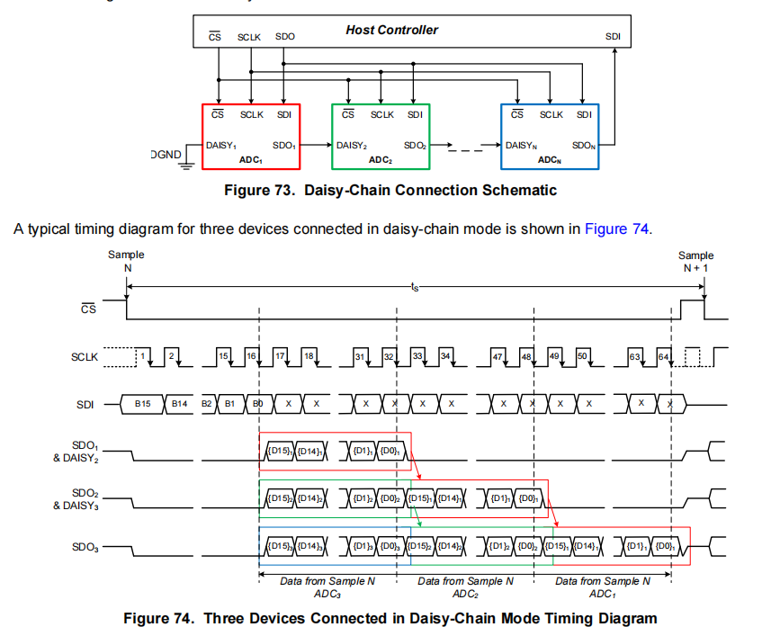

DAISY以菊花链模式链接串行通信期间的数据输入
简单说明,菊花链就是把多个 SPI 设备像一串项链那样串在一起,让主机用同一组时钟(SCLK)、主出数据(MOSI)和片选(CS)一次性把命令“推”进整串设备,同时一次性从整串读出它们的输出。好处是省线、接线简单;坏处是需要按“链序”拼装命令与解析数据,延迟和故障传播要注意。
用比喻理解,把每个 SPI 设备想像成一个移位寄存器,它有一个输入口(SDI / MOSI),一个输出口(SDO / MISO),当主机每打一位时,这个寄存器就“向右”推一位,最右边的位就从 SDO 输出。把多个这样的寄存器串起来(SDO₁ → SDI₂ → SDO₂ → SDI₃ …),就是菊花链。主机只需一套 MOSI / SCLK / CS 就能同时对整串设备“打包”发送/读取数据 —— 数据会在各设备间被逐位传递。
读写顺序记住这一句就够:“发送顺序 = 链尾 → … → 链首;读取顺序 = 链尾 → … → 链首。”

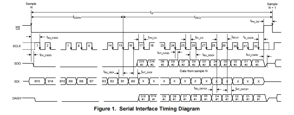

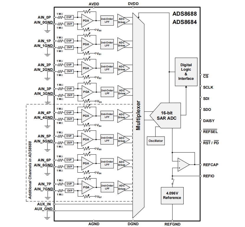

三、功能框图和时序图
数据采集
数据采集

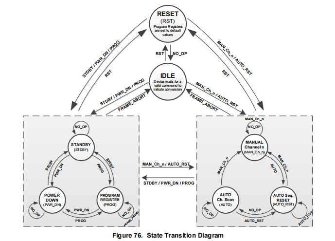

其中下图为菊花链模式的连接示意和时序图,以及操作模式的转换图
数据采集
数据采集

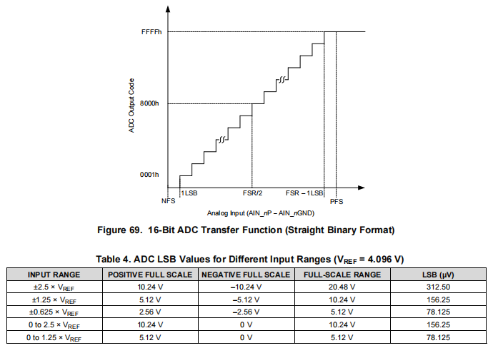

四、ADC传递函数
ADS8688 为多通道器件,所有输入通道均支持单端、双极性和单极性输入范围。对于双极性和单极性输入范围,器件的输出均为标准二进制格式。所有模拟通道的输出代码格式相同。图 69 显示了每个 ADC 通道在所有输入范围内的理想传输特性。每个输入信号的满量程范围 (FSR) 等于正满量程 (PFS) 输入电压与负满量程 (NFS) 输入电压之差。由于 ADC 的分辨率为 16 位,因此 LSB 大小等于 FSR / 216 = FSR / 65536。对于参考电压 VREF = 4.096 V,表 4 列出了与不同输入范围对应的 LSB 值。
ADC 输出为 16 位无符号值,但表示的电压与配置的输入范围相关。ADC换算公式:
输入电压 = (ADC输出值-32767) x 量程 / 65535
例:若量程为 ±10.24V,对应范围为 20.48V,ADC 输出值为 65535 → 电压 = (65535-32767) × 20.48 / 65535 ≈ 10.24V,ADC 输出值为 0 → -10.24V;65535 → +10.24V,32768为中点码 = 0V 。注意:当量程为单极性时,则无需减去32767。

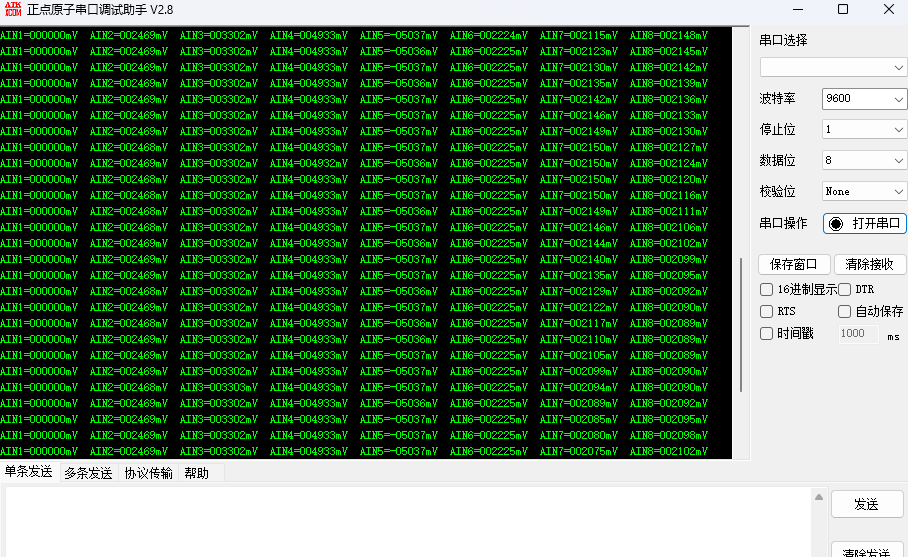

效果展示
IN1接GND,IN2接2.47V,IN3接3.31V,IN4接4.94V,IN5接-5.05V,IN6-8悬空。
数据采集
