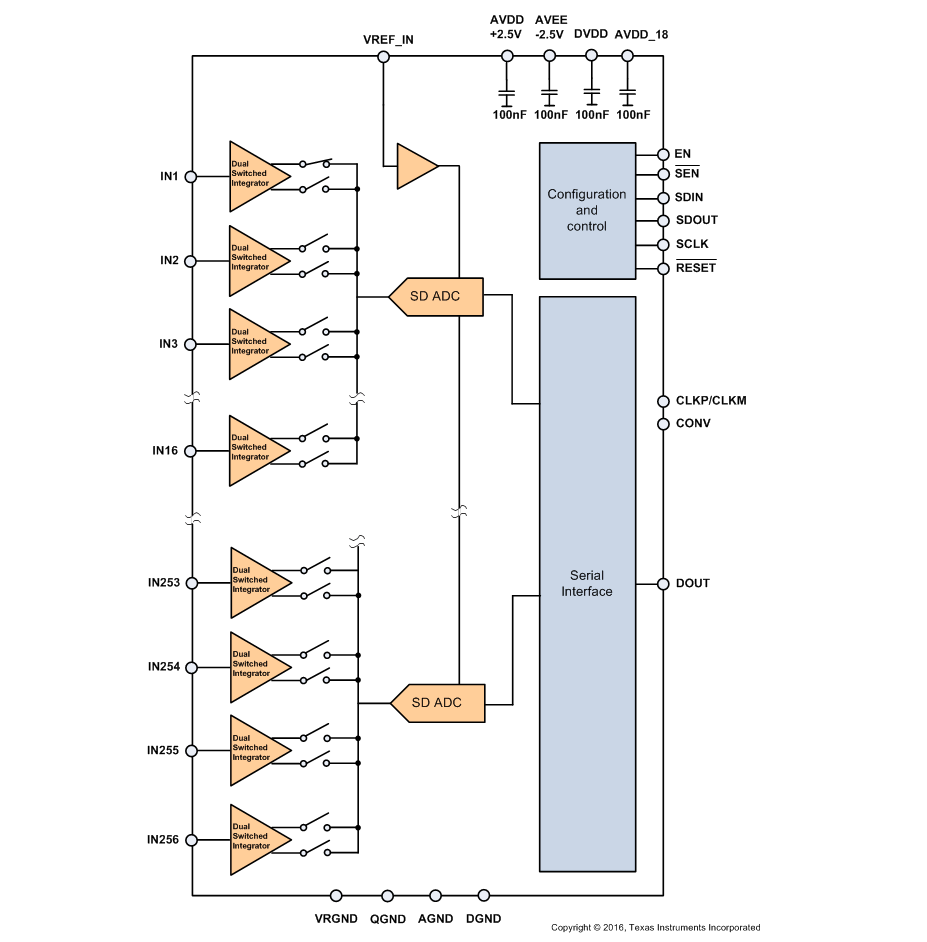

对于每个输入,该 DDC2256A有一个低噪声/低功耗积分器,旨在捕获所有 从传感器充电。积分时间可在 58.8μs 至 100 之间调节 ms,允许以出色的精度连续测量从 fA 到 μA 的电流。这 积分器的输出由16个24位低功耗ADC数字化,所有由此产生的 数据通过单个LVDS串行接口对输出,旨在最大限度地减少噪声耦合 通道数较多的环境。
该DDC2256A采用±2.5V模拟电源、1.8V模拟电源供电 (AVDD_18) 和 1.8V 数字电源 (DVDD)。该器件的工作温度范围为 0°C 至 70°C 温度,有 14 × 16 可供选择 毫米^2^323 球 0.8 mm 间距 BGA。最后,板载参考 buffer 和 旁路电容器有助于最大限度地减少外部元件要求并进一步减少电路板 空间。

方框图
