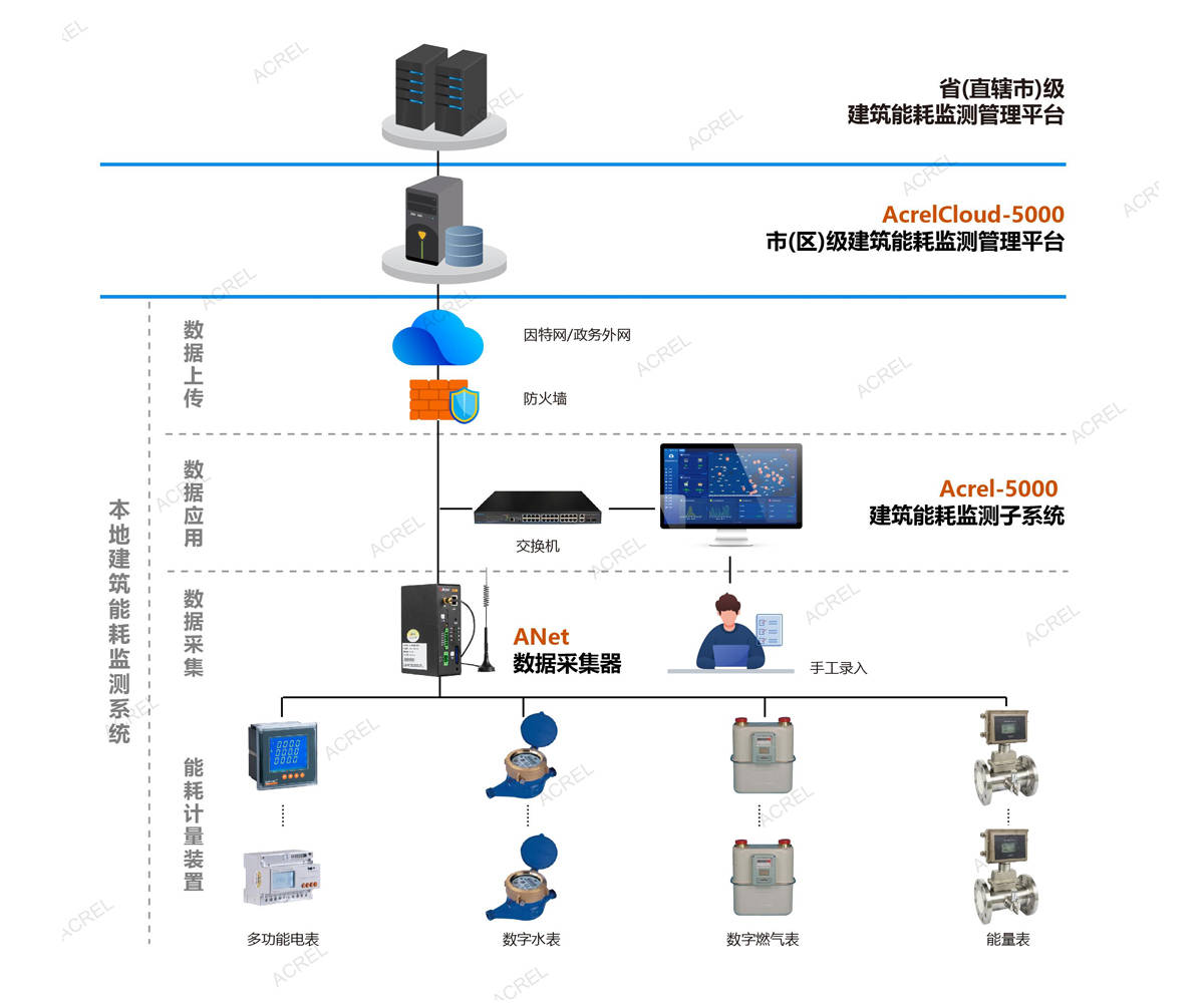

3系统架构:
(1)大型公共建筑能耗监测系统为三级架构:
• 一级为省级建筑能耗监测管理平台
• 二级为市(或区)级建筑能耗监测管理平台
• 三级为建筑(建筑群)能耗监测子系统
多协议
(2)建筑能耗监测子系统:
• 建筑中电、水、燃气、集中供热、集中供冷及 可再生能源等能耗应采用自动采集方式;当无 法采用自动方式采集时,可采用人工采集方式;
• 数据采集器应支持对多种类型的能源计量装置 进行采集;具备向多个平台发送数据的能力; 支持自动校时;支持断点续传;支持远程配置 和管理;支持数据加密、身份认证;支持本地 存储;
• 能耗监测子系统应用层宜采用B/S架构;能耗原 始数据应保存1年以上;
