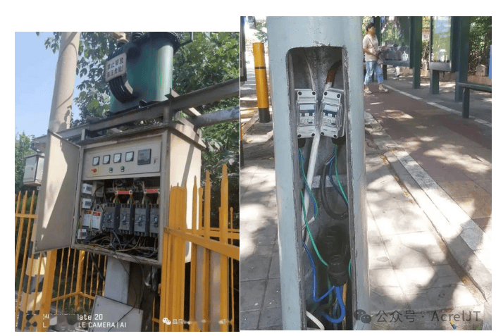

应用场景1
应用于路灯配电箱的漏电检测
漏电保护器
功能

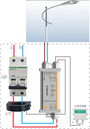

应用场景2
应用于单杆路灯的漏电监测
漏电保护器
功能
Ø可实时监测单杆路灯内配电线路的剩余电流,剩余电流监测范围为1mA-30A;
Ø剩余电流监测可设置报警值,报警值的设置范围为1mA-30A;
Ø具有2路剩余电流报警继电器,当剩余电流超过设定值时,继电器动作,可以断开路灯供电;
Ø1路DI输入功能,可以用于水浸监测,当水浸故障发生时,继电器动作;
Ø具有RS485通讯及HPLC宽带电力载波通讯功能;
Ø复位功能,仪表检测到发生故障,并在故障排除之后,可以按下复位按键复位仪表;
Ø采用防水外壳和接线端子,防护等级不IP65。

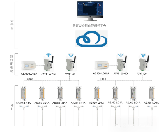

应用方案
漏电保护器
漏电保护器
