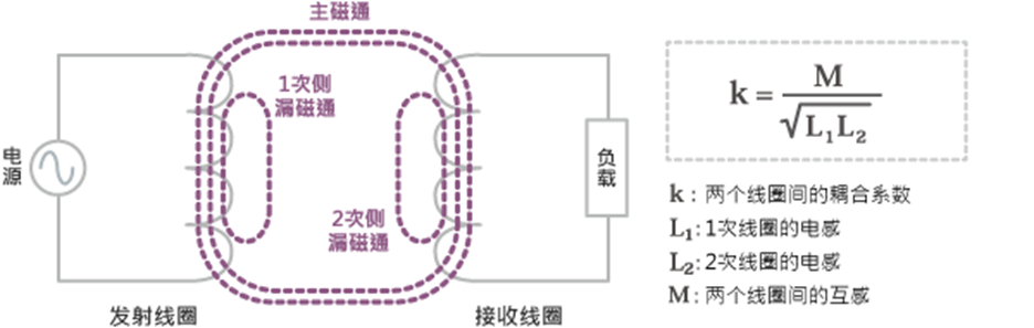

      在电磁感应式无线充电中,线圈之间需保持较近距离,这是因为线圈之间距离越大,部分磁通将会变为漏磁通(leakage flux)而无法进行传输,从而导致两个线圈的磁耦合减弱(图3)。
将发射线圈以及接收线圈的电感分别设为L1、L2,两个线圈间的互感设为M,磁耦合程度以耦合系数k表示,则可成立以下公式。
k=M/√L1・L2
无线充电
图3 漏磁通与两个线圈间的耦合系数
      两个线圈的电感与互感存在L1・L2≧M的关系,为此耦合系数的数值在0≦k≦1的范围中。在没有漏磁通的理想情况下,耦合系数为1,但实际情况中数值在1以下,且线圈间的距离越大,漏磁通会越多,从而导致耦合系数下降,最终将会变为0。为此,现在的主要着眼点在于,在耦合系数不到1的状态下,尽可能减少损耗,从而提高电磁感应式无线充电的电力传输效率。在发射、接收线圈部内,导致电力传输效率降低的主要原因有铜损与铁损。

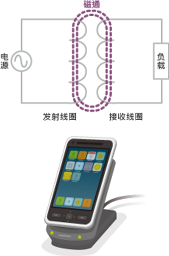

与磁屏蔽特性紧密相关的是用于磁性片材的软磁性材料。在TDK无线充电用发射线圈单元及接收线圈单元的磁性片材中,使用有用于变压器或扼流圈磁芯等的高频用高特性铁氧体或软磁性金属材料。由此不仅能够高效聚焦磁力线,提高电力传输效率,同时也可抑制噪音的产生(图5)。

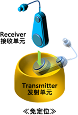

      为解决这些问题,TDK全新开发了小型低输出无线充电系统。这是一种划时代的系统,它是在电磁感应式无线充电技术的基础上,在改善供电时的定位性这一电磁感应式弱点的同时,使其能够同时对多个产品进行充电。图8所示为MEDTEC 2016中作为参考展示的小型低输出无线充电系统的试制产品示例。只需在壶型发射单元中放入接收单元便可开始自动充电,而无需进行定位(免定位)。同时,由于可以多个产品同时充电,因此不仅是小型穿戴式设备,使用小型纽扣电池的助听器等也可无需进行繁琐的电池更换作业,十分便利。此外,由于其完全防水,因此可方便进行清洗及灭菌。
无线充电图8 TDK全新开发的小型低输出无线充电系统(试制示例)
TDK小型低输出无线供电系统解决方案
解决充电繁琐问题
(只需放入便开始充电,免定位)
可多台同时充电
超小型无线供电系统,不影响产品尺寸
无需连接器,可实现完全防水
通过提供输电及接收系统可实现最佳充电环境
