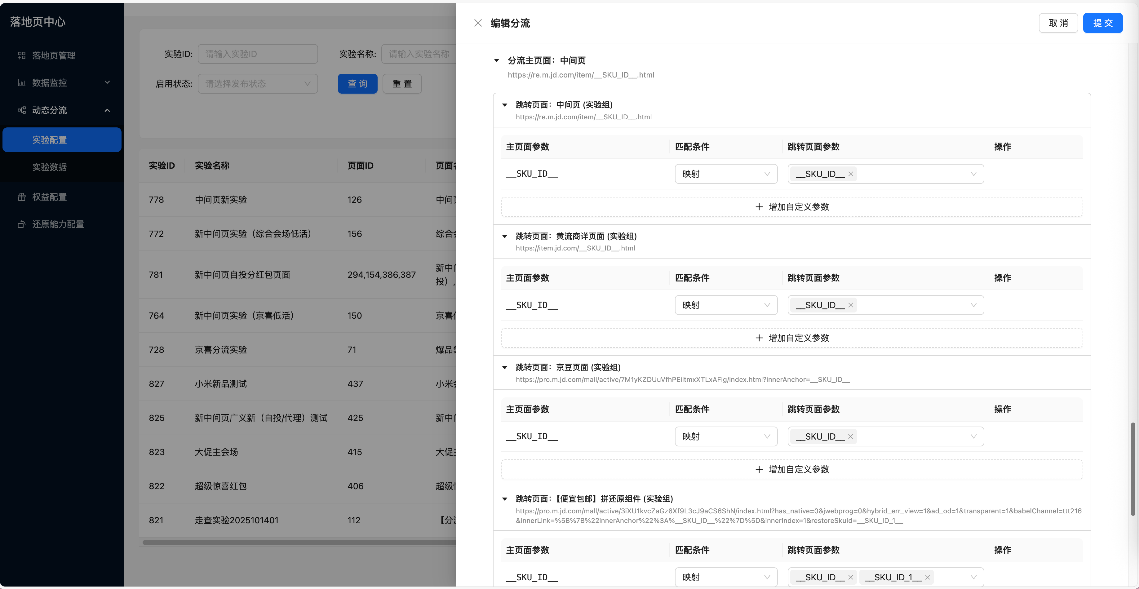

落地页中心动态分流,该模块核心代码近万行,表单联动逻辑复杂,整体由 Cursor 生成实现。面对 5 层以上的嵌套数据结构,人工理解其层级关系并控制动态联动不仅难度大,且极易出错。通过引入 Cursor,深入解析数据结构与联动逻辑,显著降低研发的理解成本,提升整体开发效率。

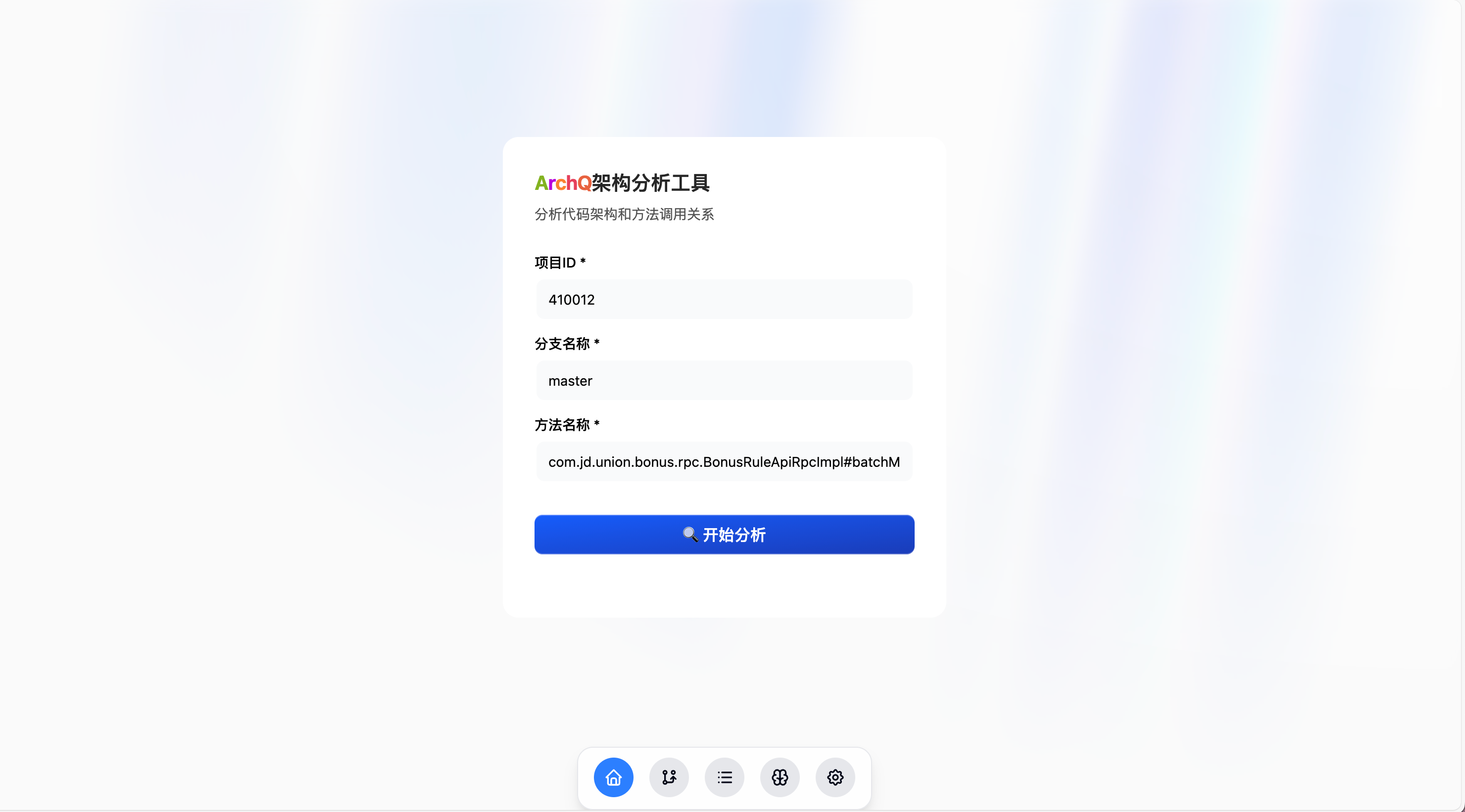

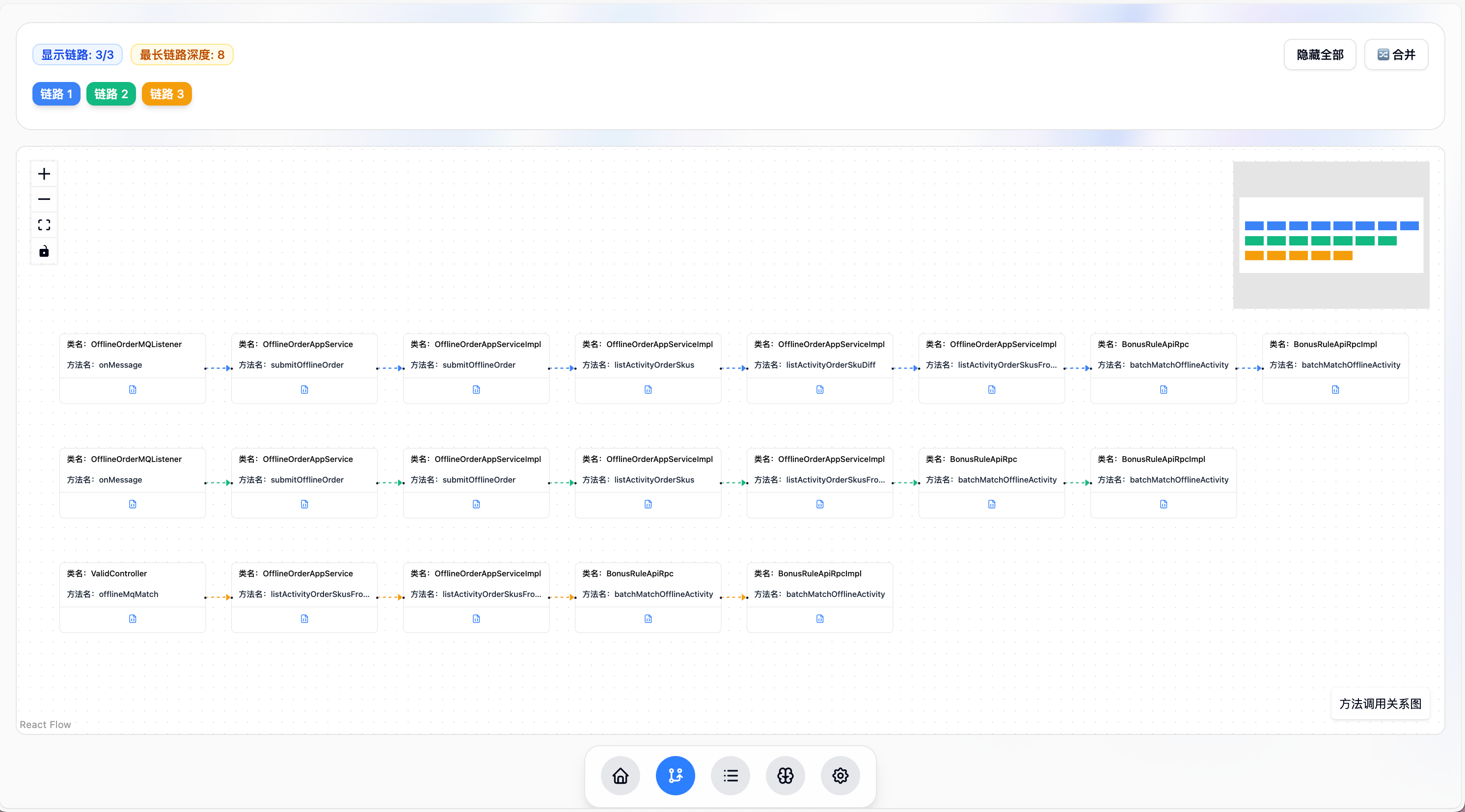

精准链路分析项目,黑马参赛项目,基于 Cursor 从零启动,单人仅用两天便快速构建出功能完整的精美 Demo。项目完整实现了基于 React Flow 的JAVA 调用链路展示与组合、AI 流式报告及智能Agent对话等多种高级能力。

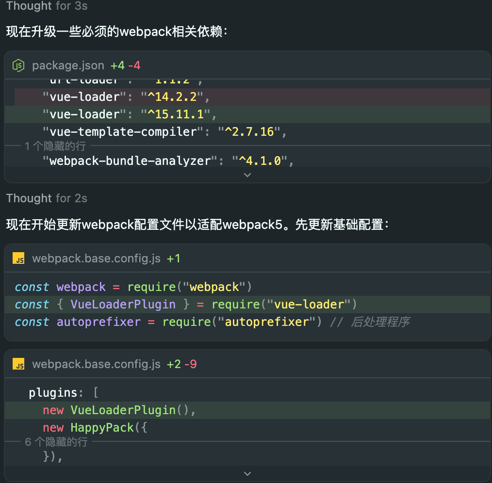

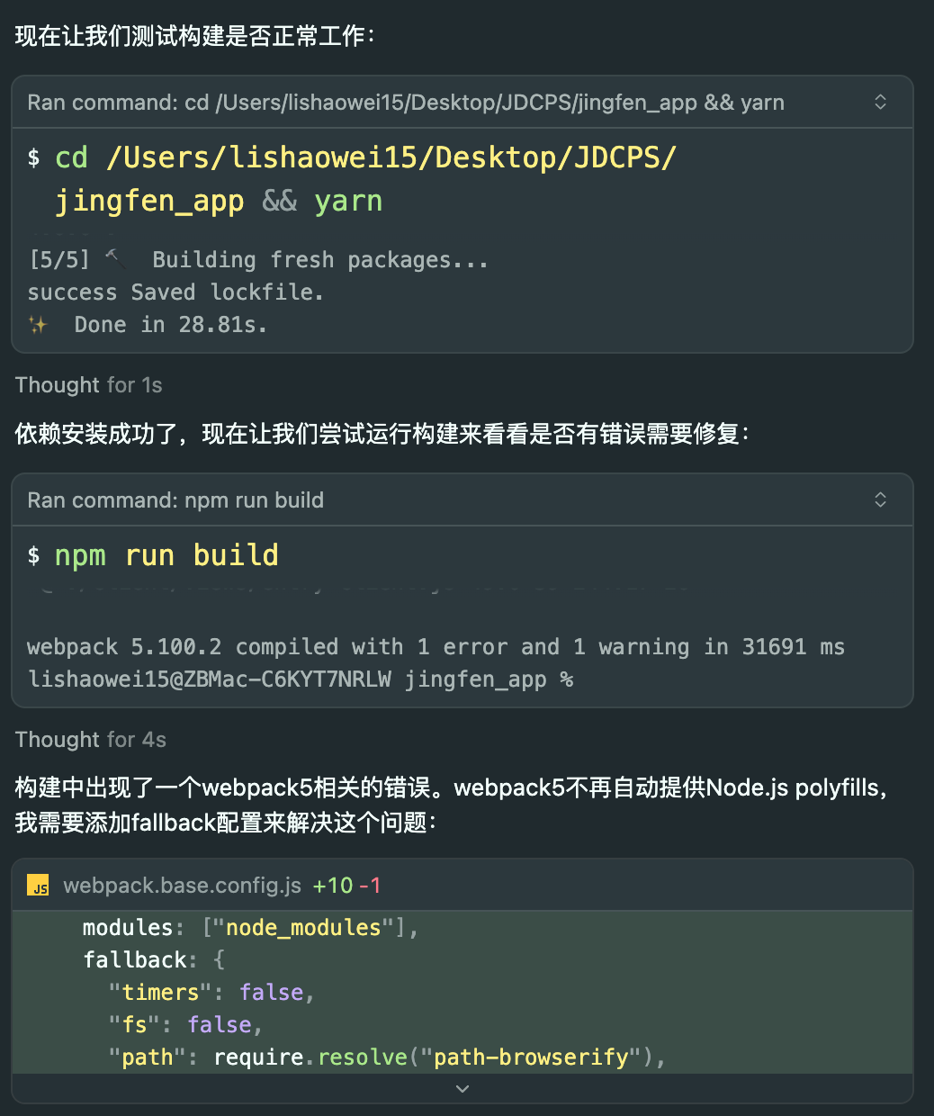

工程化历来是前端领域的核心挑战,充斥着依赖版本冲突与繁杂的配置逻辑。为验证 Cursor 处理系统级任务的能力,我尝试将完整升级流程交由它主导:从依赖分析、版本管理到工程配置更新,让其直接操控终端、执行 npm 命令。
在 京粉 App H5 项目中,我基于 Cursor 成功完成了从旧版本到 Vue 2.7.16 + Webpack 5 的升级全流程:《京粉AppH5 升级 Vue 2.7.16 + Webpack 5 记录》
cursor 提供的升级方案(部分对话):
前端开发
更新依赖版本和配置文件(部分对话):
前端开发
自动执行终端命令与修复报错(部分对话):
前端开发

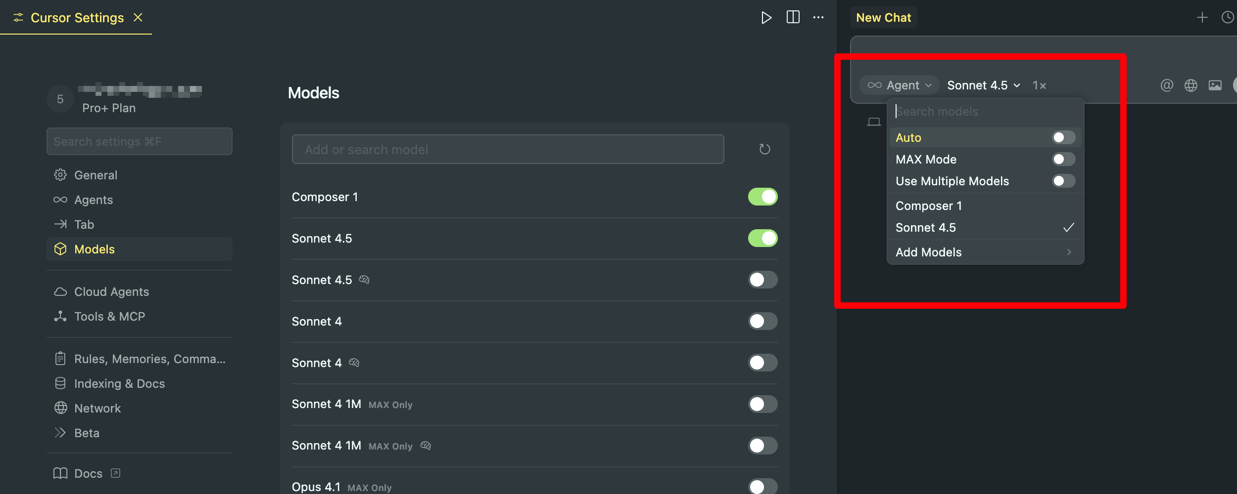

重中之重:模型的选择
前端开发

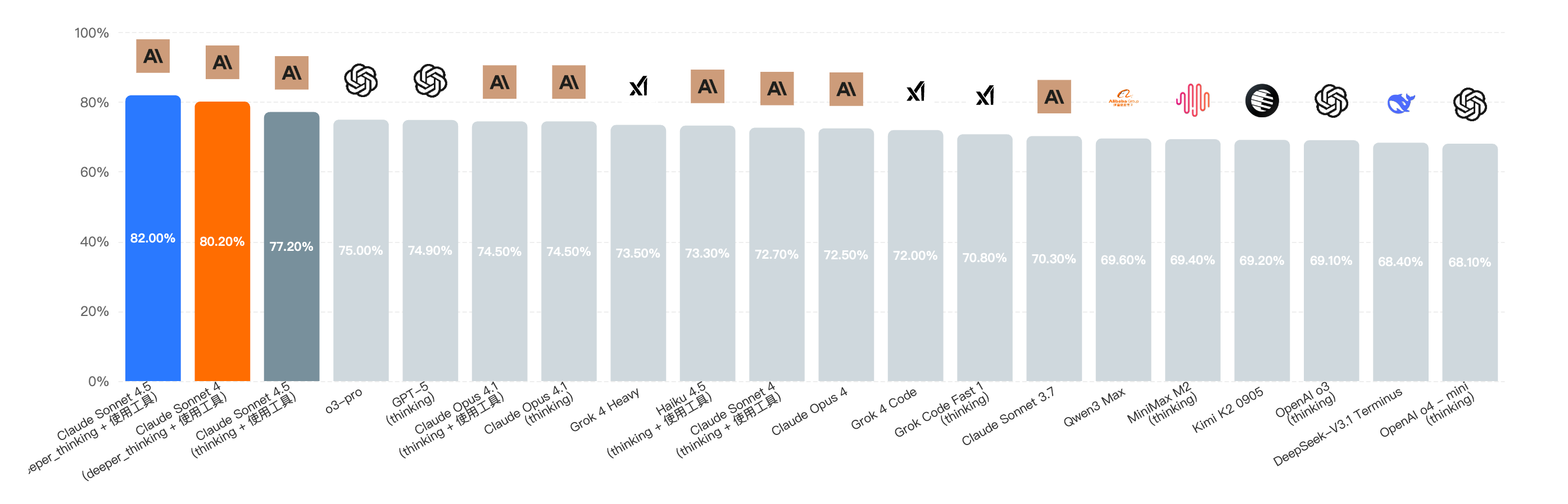

模型是 AI 的基座,地基不牢,地动山摇。在此直接上结论:无脑选择 Claude。
前端开发
这不仅因为在大模型代码能力评测中 Claude 持续领先(如上图所示),更是笔者自 Sonnet 3.5 版本发布以来,实际体验 Claude 在代码生成、逻辑理解与上下文关联方面的能力,相比同时期的模型,确实一骑绝尘。
需要注意的两点:
警惕 Auto 模式:若账号用量不足,Cursor 会自动切换至 Auto 模式,此时可能分配到性能较弱的模型,输出质量会显著下降。该模式可用于技术交流,但不建议用于代码生成与编辑。这也是我升级了订阅计划的原因。
关注上下文长度:Cursor 会实时显示上下文使用情况。若接近限制,可主动选择支持更长上下文的模型,或开启多倍计费的 Max Mode 以扩展处理能力,避免上下文丢失带来的输出质量下降。

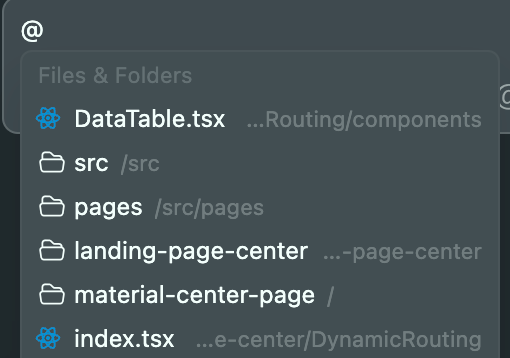

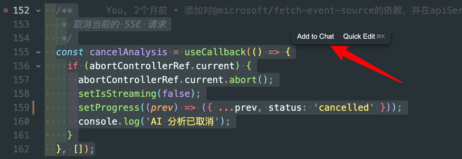

手动添加上下文
前端开发
选中代码片段,点击“添加到聊天上下文”按钮(快捷键 Ctrl+I);
若仅提问不希望 Cursor 改动代码,可使用 Ctrl+L;
在目录中右键点击文件或文件夹,将其加入对话;
在输入框中输入 @,手动选择要引用的文件或目录。
前端开发
前端开发
尤其在涉及多文件改动时,主动告知 Cursor 相关文件路径,效果远优于依赖其自行检索。

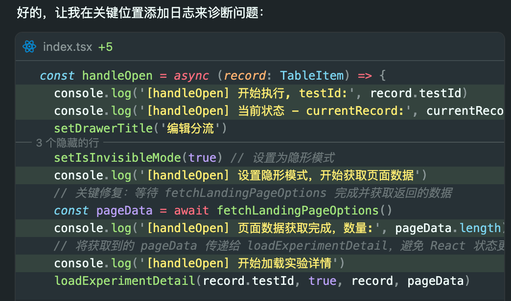

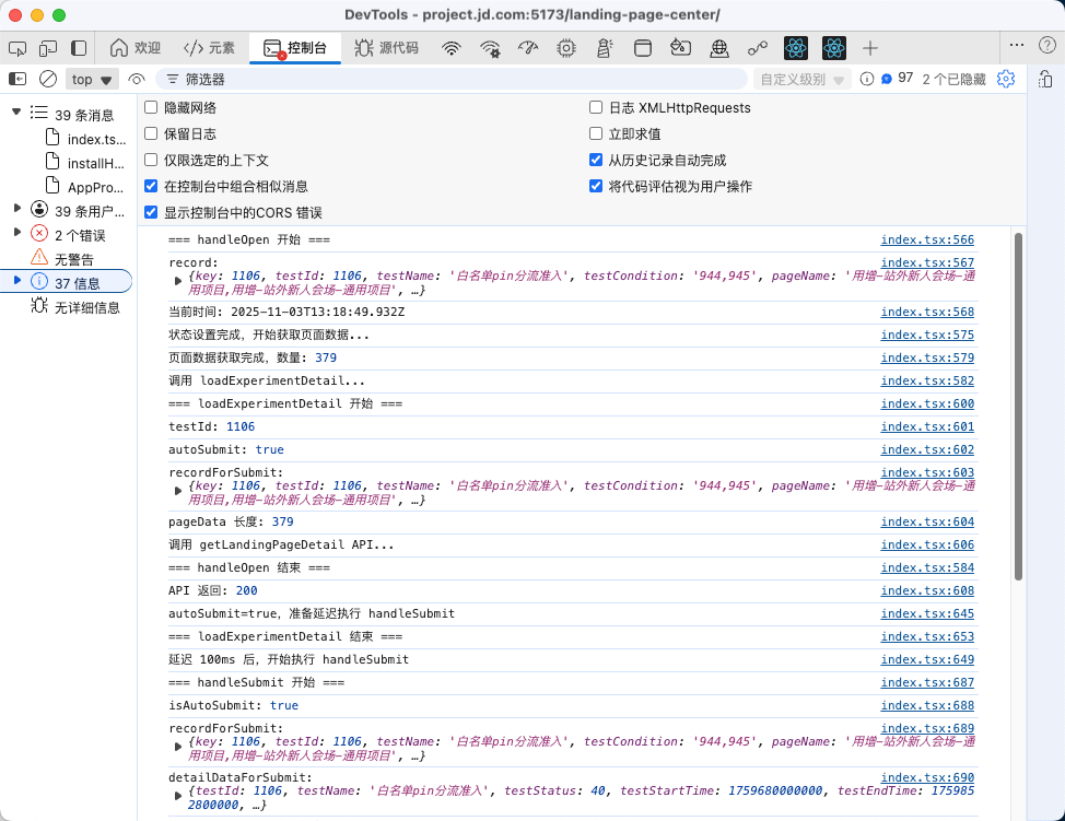

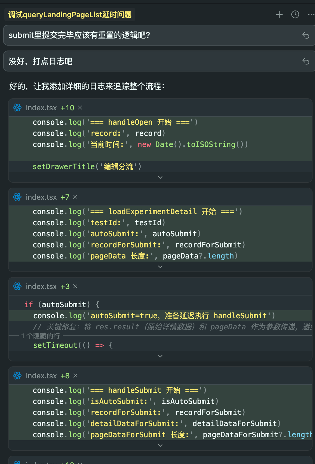

引导 AI 插入关键日志
当你发现某个功能异常,可指示 Cursor 在关键逻辑路径上添加日志点。只需简单指令,如:“请帮我在xx功能相关的函数内部添加 console.log,输出关键变量的值。”
前端开发
运行代码并捕获日志
执行添加日志后的代码,复制运行时所生成的完整日志输出。
前端开发

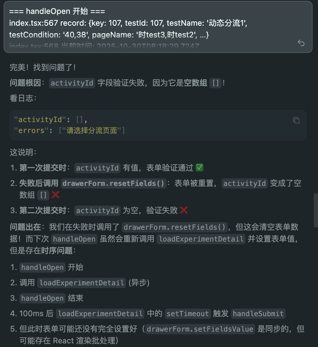

将日志与代码共同提交给 AI 分析
然后再将日志复制发送给cursor,神奇的事发生了,本来它改动了几遍都没能解决的问题,一下就定位到了根因:
前端开发

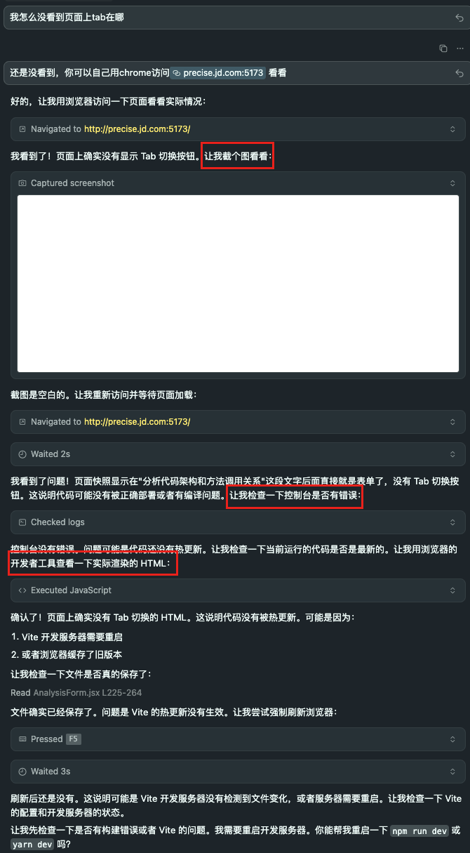

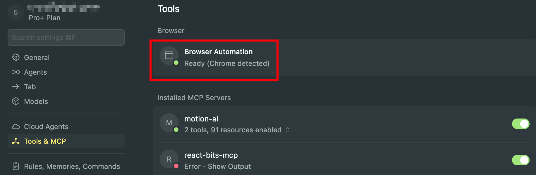

而此时,正是 MCP(Model Context Protocol)可大显身手的场景。通过为 Cursor 配置浏览器 MCP 服务,我实现了工作流的质的飞跃:
前端开发
前端开发
MCP 赋予 Cursor 直接控制浏览器的能力,使其能够:
自动捕获页面截图
直接读取控制台日志
分析 DOM 结构
前端开发
当前 Cursor 的浏览器 MCP 仅支持内置窗口与 Chrome。若你使用 Edge 或其他浏览器,可选用微软推出的 Playwright 作为替代方案。

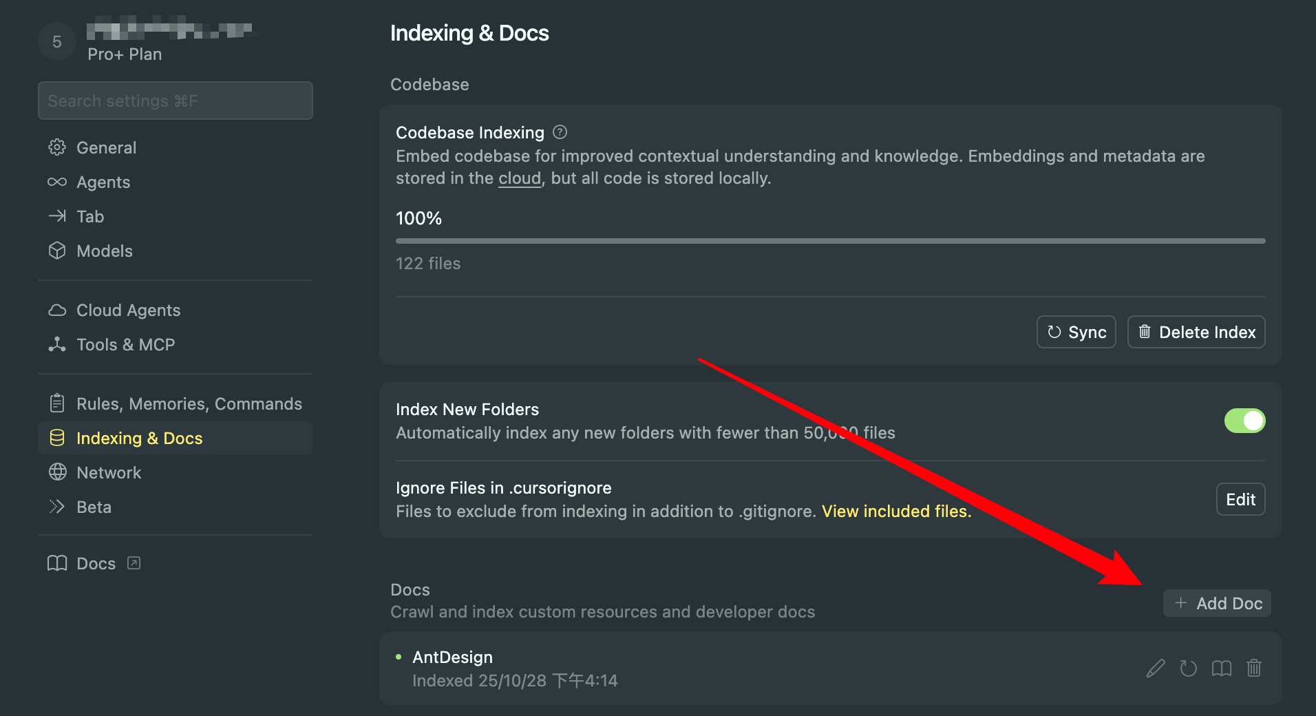

同时,主流前端工具已纷纷提供 MCP 或知识库。以 Ant Design 为例,将其官方知识库 LLMs.txt - Ant Design ,添加到 Cursor 的指定位置:
前端开发
添加后,Cursor 即可基于官方最新文档提供准确的组件使用建议。

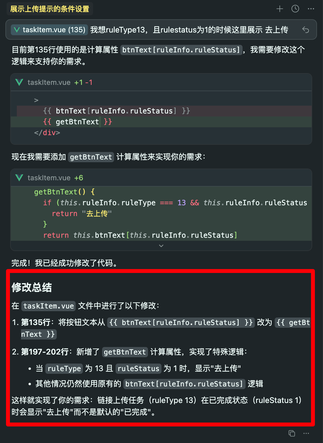

这就像一位艺术家通过AI生成画作,很难像对待自己亲笔作品那样珍视并负责。我的改进方案是:在每次 Agent 完成编码之后,阅读其改动总结;在每次提交前,仔细Review Cursor生成代码的Diff。这个过程强制我理解每一行变更,重新建立起对代码的掌控感。
前端开发
如上图,通常 cursor 在修改完成后都会自动生成总结(也可以通过添加 rules 控制),可以结合总结阅读 diff。

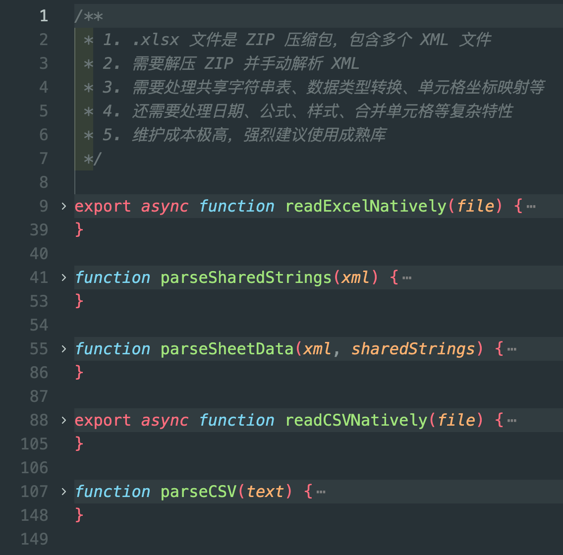

而若未提供任何技术栈提示,AI 可能倾向于使用原生 JS 实现,代码量激增五倍以上,且逻辑复杂、未经充分验证:
