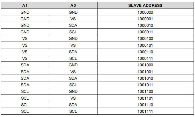

INA226有两个地址引脚,A0和A1。下图描述了16个可能地址中的每一个的引脚逻辑。由原理图可知 INA226 模块 A0 A1 引脚被下拉至 GND ,故 IIC 地址则为 Write:1000 0000 0x80 Read:1000 0001 0x81

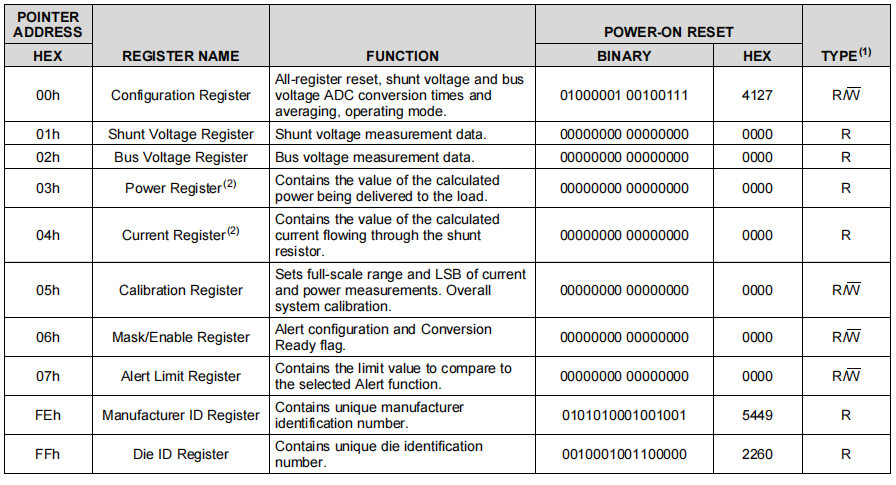

三、寄存器介绍
STM32

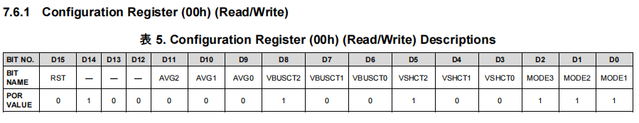

1.配置寄存器 0x00
配置寄存器设置控制设备的工作模式。该寄存器控制分流和总线电压测量以及所用的平均模式的转换时间设置。
STM32
Bit字段类型默认值(二进制)描述
15RSTR/W0设置成1 复位
14-12NCR/W100无功能 保留
11-9AVGR/W000采样平均次数 000 1次 001 4次 010 16次011 64次...
6-8VBUSCTR/W100总线采样时间 000 140µs 001 204µs010 332 µs 011 588 µs 100 1.1ms 101 2.116ms 110 4.156ms 111 8.244ms
3-5VSHCTR/W100分流采样时间 同上
0:2MODER/W111操作模式000 关闭 001 分流电压 触发 010 总线电压 触发011 分流及总线电压 触发 100 关闭 101 分流电压 连续测量 110 总线电压 连续测量 111 分流及总线电压 连续测量

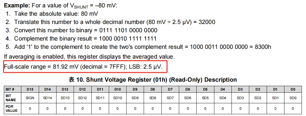

2.分流电压寄存器 0x01
用于存储当前的分流电压读数 Vshunt。负数采用二进制补码格式表示。生成一个负数的补码方法是:对其绝对值的二进制数取反,然后加 1。如果最高有效位(MSB)为 '1',则表示这是一个负数。最小分辨率(Vshunt _LSB)为 2.5uV。
STM32
注意分流电压最大81.92mV,而该模块的采样电阻是0.1R,故最大电流为 81.92mV / 0.1R = 819.2mA
分流电压计算:Vshunt = 寄存器值 * Vshunt _LSB(2.5uV)

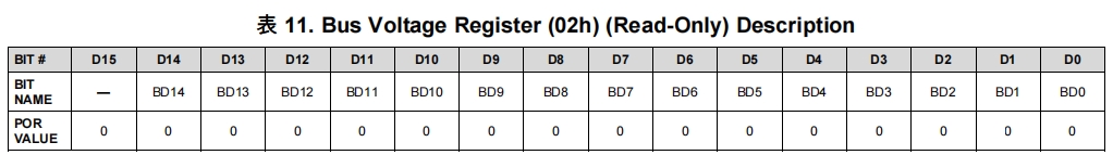

3.总线电压寄存器 0x02
用于存储最近一次的总线电压读数 Vbus。如果启用了平均功能,则该寄存器显示的是平均后的数值。满量程范围为 40.96V(对应 7FFF);最小分辨率(Vbus_LSB)为 1.25 mV。
STM32
总线电压计算:Vbus = 寄存器值 * Vbus_LSB(1.25 mV )

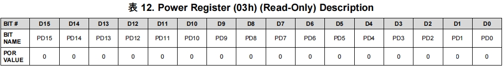

4.功率寄存器 0x03
用于存储功率读数 Power ,如果启用了平均功能,该寄存器将显示平均值。 功率寄存器的最低有效位(LSB)在内部被设定为等于 Current_LSB 所设定值的 25 倍 。功率寄存器通过将电流寄存器的十进制值与总线电压寄存器的十进制值相乘来记录以瓦特(Watts)为单位的功率。
STM32
功率计算: Power = 寄存器值 * Power_ LSB
由手册可知 Power_LSB(功率最小分辨率) = Current_LSB(电流最小分辨率) * 25
Current_LSB 手册给出了计算公式,如下
STM32
Current_LSB = 最大电流 / 2^15 = 819.2mA / 2^15 = 0.025mA
而手册内有一段提示:While this value yields the highest resolution, it is common to select a value for the Current_LSB to the nearest round number above this value to simplify the conversion of the Current Register (04h) and Power Register (03h) to amperes and watts respectively
译文:虽然这个值可以提供最高的分辨率,但通常会选择一个略高于该值的整数作为 Current_LSB,以简化将电流寄存器(04h)和功率寄存器(03h)转换为安培(Amperes)和瓦特(Watts)的过程
也就是可以自己根据公式计算出的结果,选择一个合适的 Current_LSB 值,便于计算,这里公式得出的 Current_LSB = 0.025mA,本文重新选择为 0.05mA,之所以选择 0.05 也为了便于后续 CAL (基准值) 的计算,详见寄存器 0x05 说明
故 Power_LSB = 0.05mA * 25 = 1.25mW
功率计算: Power = 寄存器值 * Power_ LSB(1.25mW)

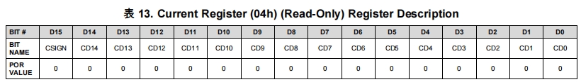

5.电流寄存器 0x04
用于存储电流读数 Current,如果启用了平均功能,该寄存器将显示平均值。电流寄存器的值是通过将分流电压寄存器中的十进制值与校准寄存器中的十进制值相乘来计算的
STM32
电流值 = 寄存器值 * Current_LSB(0.05mA) (Current_LSB 的计算在上文功率寄存器小节已经给出)

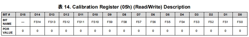

6.基准寄存器 0x05
该寄存器为器件提供用于产生测量差分电压的分流电阻值。它还设置电流寄存器的分辨率。编程该寄存器可设置 Current_LSB 和 Power_LSB。该寄存器也适用于整体系统校准。
该寄存器主要是是设置系统基准的,将 基准值(CAL) 写入寄存器即可
STM32
STM32
Current_LSB= 0.05mA (上文功率寄存器小节已经给出) ,根据原理图可知 Rshunt = 0.1R
CAL = 0.00512 / (0.00005A * 0.1R) = 1024 = 0x0400
实测调试发现所测出电流偏大,采用手册校准公式
STM32
5V 测试条件下 MeasShuntCurrent = 490 mV INA226_Current = 520mV
Corrected_Full_Scale_Cal = 490 * 1024 / 520 = 964.9 约等于 965 = 0x03C5
修改程序重新写入基准值CAL =0x03C5,再次测量输出与仪器显示数据基本一致

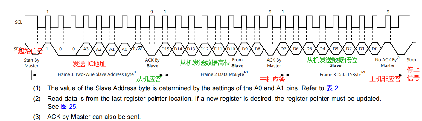

四、IIC 时序说明

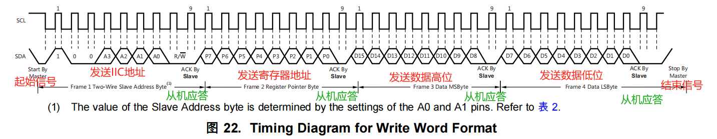

1.写时序
STM32
MyI2C_Start();						 //I2C起始
	MyI2C_SendByte(INA226_W);	         //发送从机地址,读写位为0,表示即将写入
	MyI2C_ReceiveAck();					 //接收应答
	MyI2C_SendByte(Register);			 //发送寄存器地址
	MyI2C_SendByte(Data_H);			     //发送要写入寄存器的数据高位
	MyI2C_SendByte(Data_L);			     //发送要写入寄存器的数据低位
	MyI2C_Stop();						 //I2C终止
2.读时序
STM32
该时序前还应加一个发送寄存器地址的时序:起始信号---IIC地址---ACK---寄存器地址---ACK

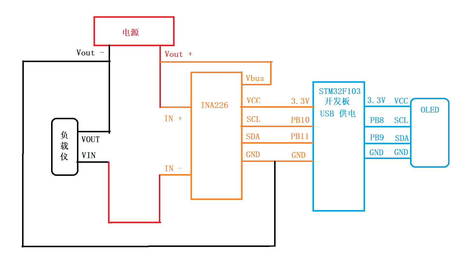

六、实验现象
1.线路图
STM32
STM32

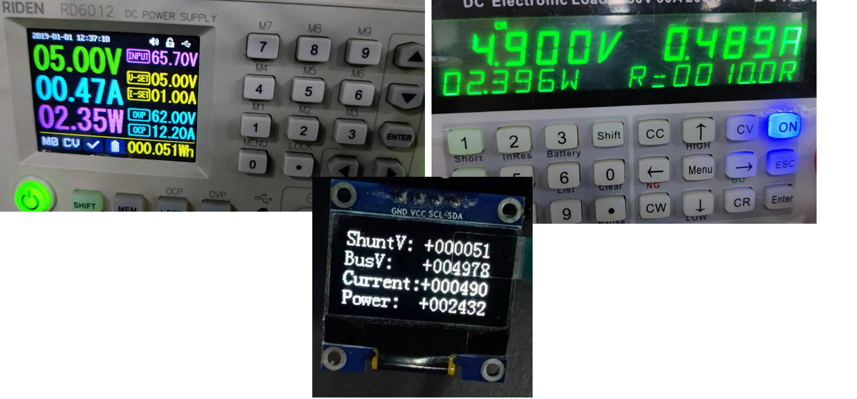

2.输出数据
负载仪恒阻模式 10R
3V 测试
STM32
5V 测试
STM32
