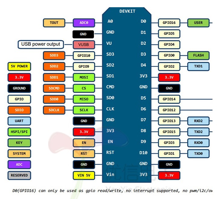

ESP8266接口视图
ESP8266全IO口引出,直接下载无需复位

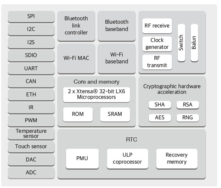

ESP32功能框图

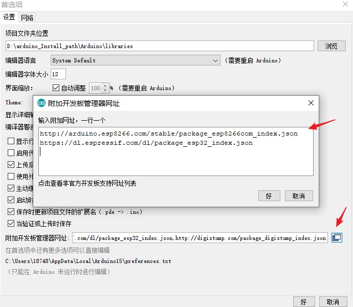

1 .在arduino ide文件里选择首选项,然后选择附加开发板管理器网址,在里面添加附加网址链接。
ESP8266链接: http://arduino.esp8266.com/stable/package_esp8266com_index.json.
ESP32链接: https://dl.espressif.com/dl/package_esp32_index.json.

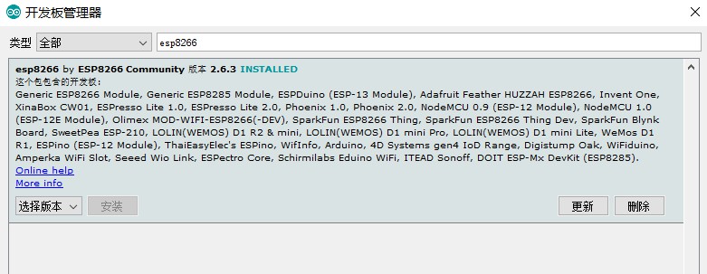

2 .打开arduino ide里的开发板管理器,搜索ESP8266开发板并安装,(安装开发板时需要注意网络哦,可以用手机发热点)。这里已经是安装好的ESP8266开发板,第一次搜索会在右下角删除那里显示安装。

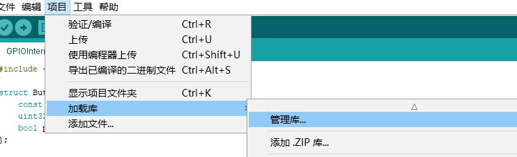

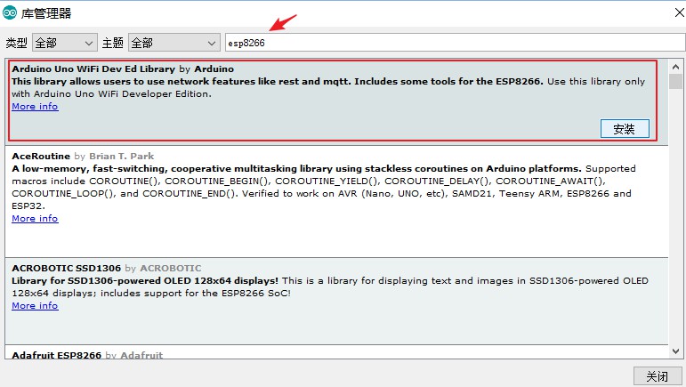

3 .点击项目-加载库-管理库,添加开发板所需要的库文件。
ESP8266
ESP8266
ESP8266

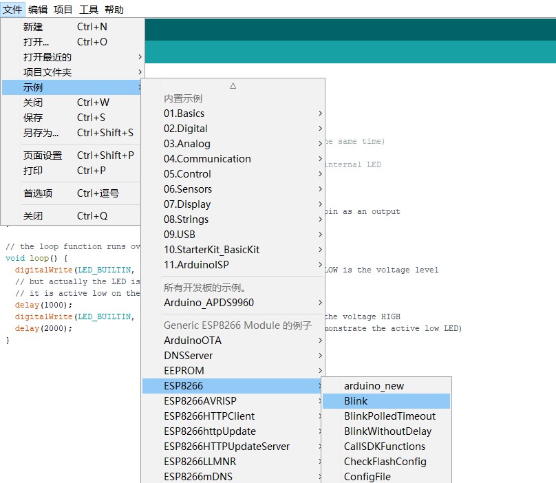

1 .ESP8266烧录固件,选择文件-示例-ESP8266-blink文件打开,验证一下编译完成,然后点击上传。也可以烧录自己编程的文件。
ESP8266
ESP8266

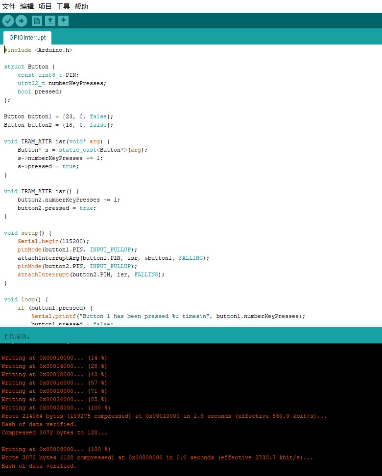

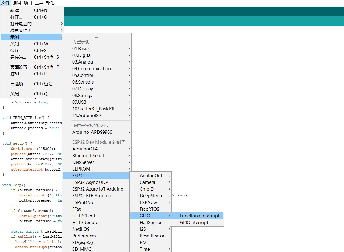

2 .ESP32烧录固件,选择文件-示例-ESP32-GPIO-Functionallnterrupt文件打开,验证一下编译完成,然后点击上传。也可以烧录自己编程的文件。
ESP8266
ESP8266

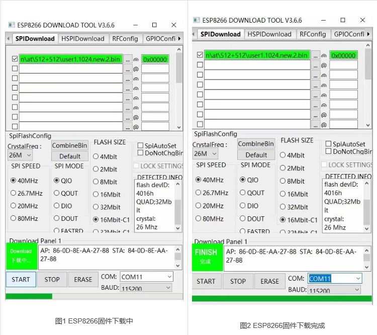

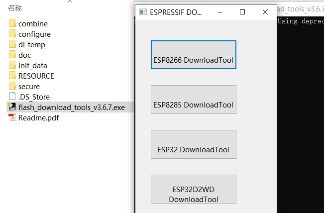

使用乐鑫官方的下载软件:https://www.espressif.com/zh-hans/support/download/other-tools.
下载官方软件,解压打开,选择软件打开,选择对应的开发板。
ESP8266
ESP8266

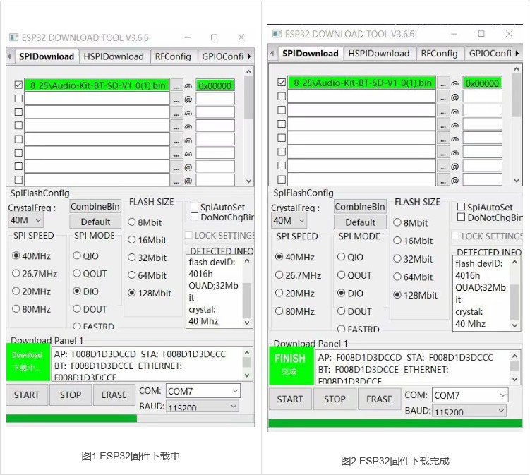

ESP8266和ESP32都是烧写的官方的AT固件,直接打开BIN,注意COM口,然后点击START就可以烧录了。
ESP8266
