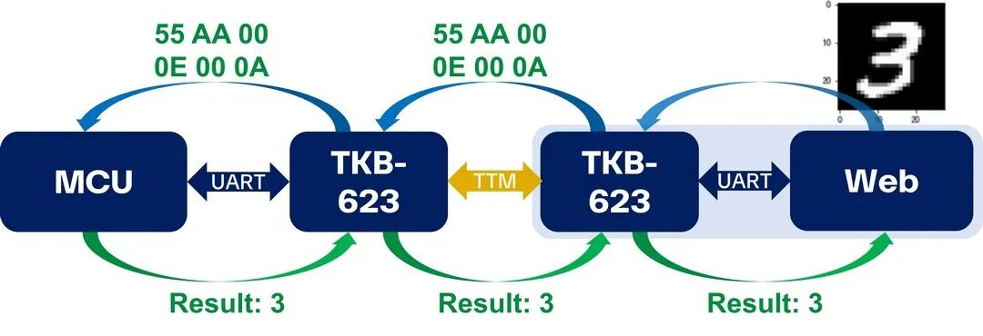

1、项目介绍
硬件连接:包括 TKB-623 连接单片机串口、发射和接收端定义等;
模式设置:设置 TKB-623 的发送端和接收端均为透传模式;
透传测试:连接硬件和 TKB-623,实现手写数字十六进制数据的串口透传;
数据解析:使用单片机结合 MNIST 库实现手写数字数据解析;
网页显示:网页端设计与数字解析结果显示等。

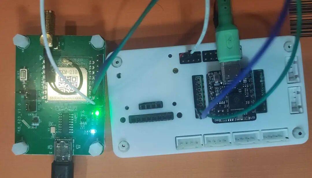

2、硬件连接
这里给出网页手写数字识别的串口透传硬件连接方案。
采用外加单片机解析 GPS 数据,TKB-623 将解析结果透传至接收端,接线如下
TKB-623 (Receive)MCUNote
UART_TXDRXD (Pin9)Receive
UART_RXDTXD (Pin8)Transmit
3V3_MVCCPower
GNDGNDGround
注意这里 TKB-623 接收端负责将透传信息发送至 MCU,并将识别结果透传回 TKB-623 发送端,因此TX和RX引脚均需要连接。
实物图

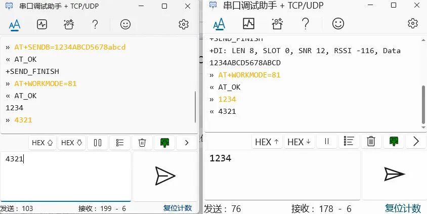

3、模式设置
固件默认工作模式为 21 ,即异步收发模式;
选择 透传模式 作为 TKB-623 的工作模式,转发网页发送的十六进制数据和单片机识别结果;
根据 AT 指令手册可知,AT+WORKMODE=81/82 可实现开启/关闭透传模式;
道生物联
