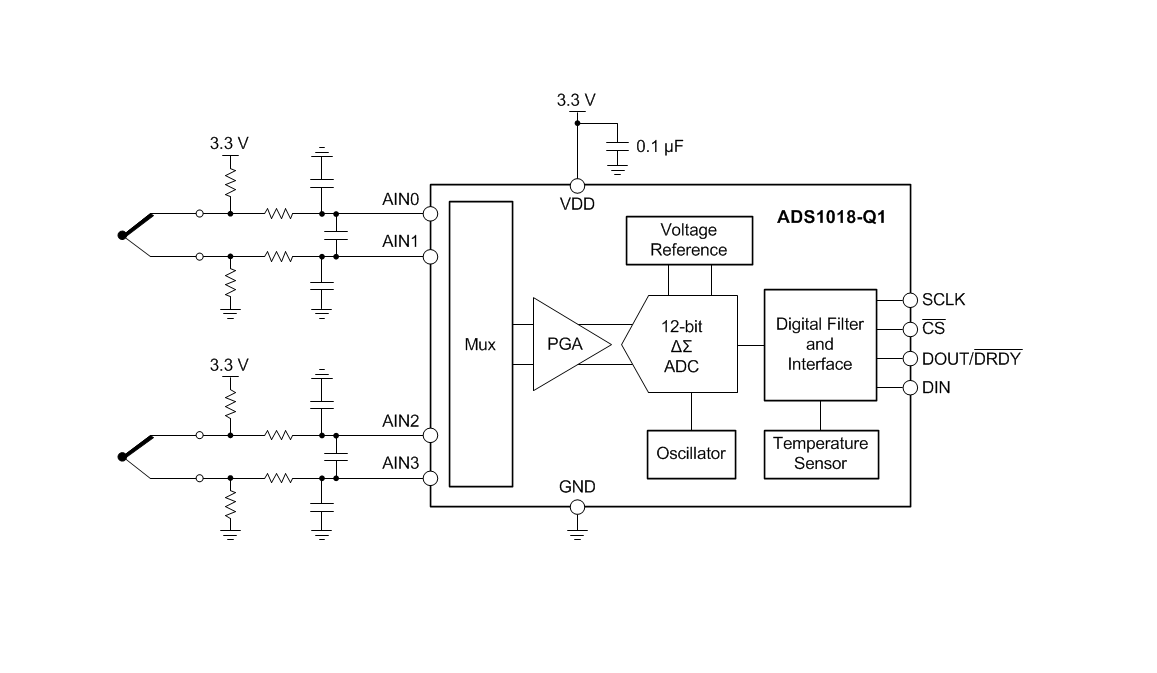

参数
温度传感器
方框图
温度传感器
