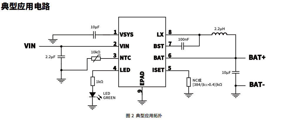

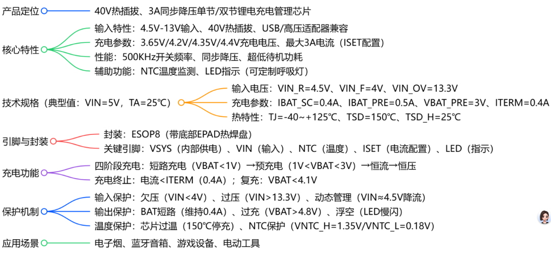

超低成本 | 3A 同步降压单 / 双节锂电池充电管理芯片,40V 热插拔耐压、支持 5V 与 12V 适配器充电
PST5530 是一款 3A 同步降压单 / 双节锂电池充电管理芯片,40V 热插拔耐压、支持 5V 与 12V 适配器充电管理芯片。
■ 支持 USB 输入和高压适配器输入: 4.5V-13V 输入电压范围,
   40V 热插 拔耐压
■ 3.65V、4.2V、4.35V、4.4V 充电电压
■ 支持外部配置最大 3A 充电电流
■ 具备输入电压动态管理(VIN DPM)
■ 同步开关降压充电,开关频率 500KHz
■ 输入过压、欠压保护、电流反灌保护
■ 输出短路保护、过充保护、过温保护
■ LED 指示(支持定制呼吸灯)
■ 支持定制双节锂电池充电
■ 超低待机功耗
■ NTC 电池温度监测功能
■ 采用 ESOP8 封装

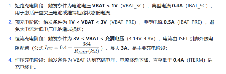

问题 1:PST5530 的四阶段充电分别对应什么条件?各阶段的典型充电电流是多少?

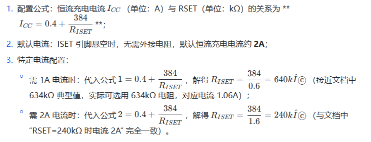

问题 2:如何通过 ISET 引脚配置 PST5530 的恒流充电电流?若需 1A 和 2A 电流,对应的外接电阻 RSET 分别为多少?

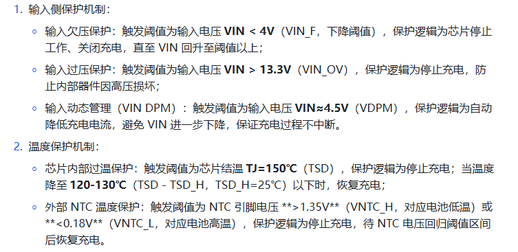

问题 3:PST5530 针对 “输入侧” 和 “温度” 分别设计了哪些保护机制?对应的触发阈值是什么?
