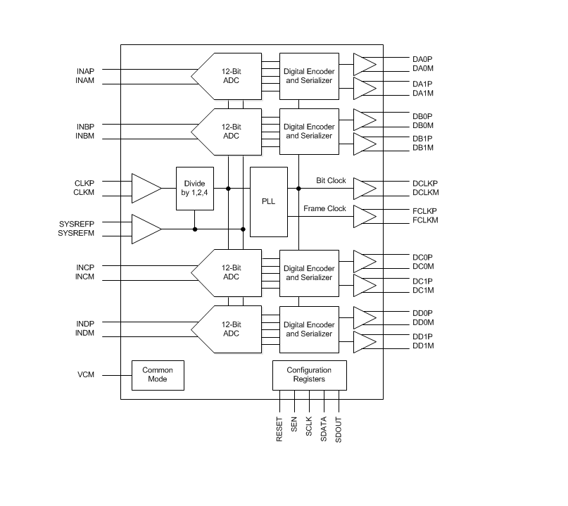

方框图

1. 集成功能模块
  • 四通道独立 ADC 核心,每通道数据通过 LVDS 串行接口输出,支持 1 线(12 倍串行化)或 2 线(6 倍串行化)模式,减少接口线数,提升系统集成度。
  • 内置 PLL 电路,将采样时钟倍频为位时钟,用于数据串行化;支持 SYSREF 同步输入,实现多芯片同步采集,满足大规模多通道系统需求。

  • 引脚包括四组差分模拟输入(INAP/INAMINDM/INDP)、LVDS 数据输出(DAxP/DAxMDDxP/DDxM)、时钟输入(CLKP/CLKM)、同步信号(SYSREFP/SYSREFM)及 SPI 控制引脚。
