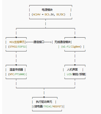

1. 系统总体结构
典型的智能温控器电气框图包括:
电源模块:AC/DC 转换 + DC/DC 稳压(如24VAC → 3.3V DC);
传感器模块:热敏电阻(NTC/PT1000)或数字温度传感器(如TMP117);
主控MCU/SoC:如STM32、ESP32、Renesas RA系列;
执行单元:继电器、TRIAC或MOSFET输出;
通信模块:Wi-Fi、ZigBee、BLE或RS-485;
人机界面:触控屏、按键、LED显示等。

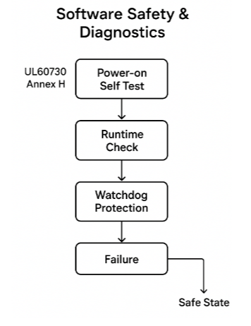

2. 自检与诊断机制
软件层需具备多级安全监控机制:
启动自检(POST):RAM/ROM校验、看门狗检测、ADC校准;
周期性运行检测:温度输入异常、算法溢出、输出逻辑自检;
看门狗保护:防止主循环死锁;
CRC 校验:保障闪存代码完整性;
异常传感器处理:检测开路/短路并进入安全模式。
