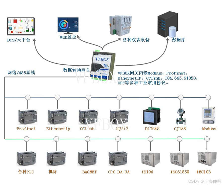

VFBOX网关是协议转换网关,是把一种协议转换成另外一种协议。网关可以采集西门子,欧姆龙,三菱,AB PLC,DLT645,DLT698电表,modbus rtu tcp,环保的HJ212协议,opc ua和opc da,电力的IEC103 IEC104, IEC61850等,以及EthernetIP,Profinet IO,CCLink,EtherCAT现场总线协议,bacnet,MQTT,mysql,sqlserver数据库。不同型号的网关支持不同的协议,具体支持的协议参考网关侧面标签上的型号。依托500多种型号的网关产品,可以实现多种不同协议之间的互联互通。
网关连接在不同协议的设备之间,就像一个“翻译”,把一种设备支持的协议,转换成另一种设备支持的协议,从而实现两个不同协议的设备之间的数据交换。工作架构如下:

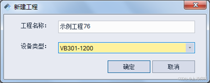

  2. 安装VFBOX Studio软件。打开软件后,点击新建工程,设备类型选择实际网关的型号。可选的型号有:VB301-1100,VB301-1200,VB301-1400,VB302-2400,VB303-2400.

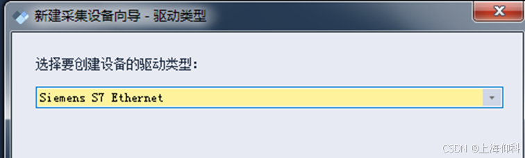

  3. 点击“新建设备”,驱动类型选择如下:
    plc

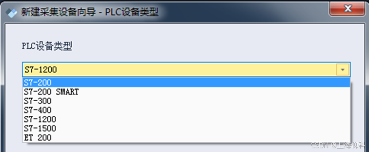

  4. 选择PLC的型号。
    plc

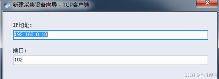

  5. 输入PLC的型号,端口号一般默认是102
    plc

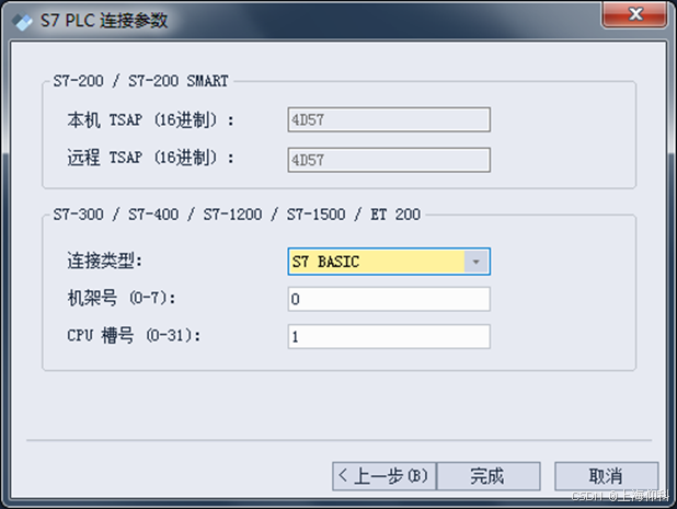

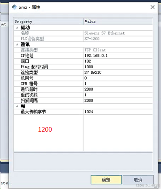

  6. 输入机架号和槽号。可使用默认。1200系列槽号一般是1.
    plc

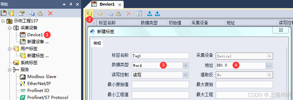

  7. 添加要采集的数据。比如,要采集PLC里的某个点位的值,需要知道这个点位的地址和数据类型,分别填写到如下的选项中。
    plc
  8. 举例,如下的点位在网关中的地址是DB96.4,数据类型是byte。
    plc
  9. 举例,如下的点位在网关中的地址是DB100.76,数据类型是float。

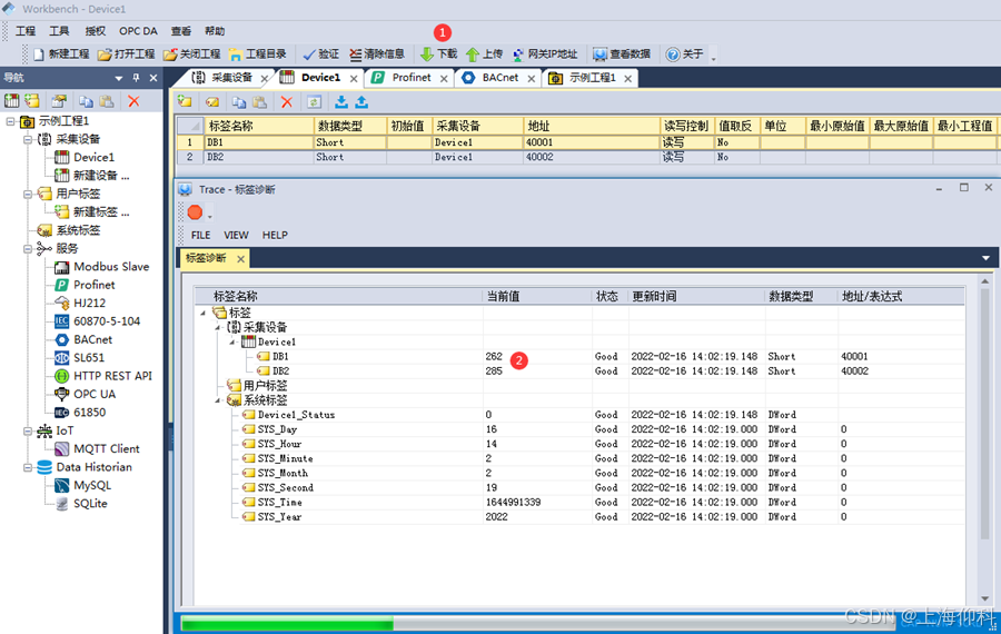

  10. 配置完成后点击菜单“下载”,把工程下载到网关里。
  11. 点击菜单“查看数据”,查看网关采集到的数据。
    plc

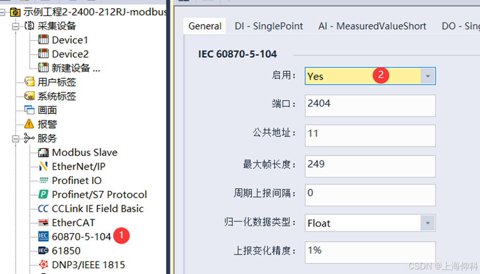

5 启用IEC104协议转发数据
  1. 启用IEC104服务
    plc
  2. 参数说明。
    参数 说明
    启用 Yes,启动104功能
    端口 2404。网关侦听端口,使用默认即可。
    公共地址 11,可修改
    最大帧长度 249,使用默认即可
    周期上报间隔 单位是秒。0是不定期上报。周期定时上报。
    归一化数据类型 Float,使用默认即可
    上报变化精度 数据变化超过设定程度后,立即上报。周期上报的设置不影响变化上报。

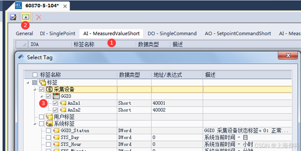

  3. 添加要转发的数据。
    plc
类型 说明
DI-SinglePoint 遥信 - 单点。地址范围:1-16384(十进制)
AI-MeasuredValueShot 遥测 - 短浮点。地址范围:16385-20480
DO-SigleCommand 遥控 - 单点。地址范围:24577-24832
AO-SetpointCommandShort 遥调 - 短浮点。地址范围:25089-25600
AI-MeasuredValueNormalized 遥测 - 归一化
AO-SetpointCommandNormaliezed 遥调 - 归一化
COUNTER-IntegratedTotals 遥脉 – 电度量

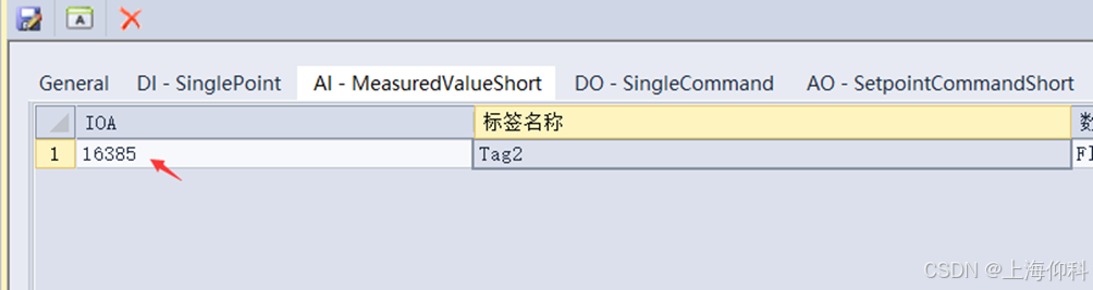

  1. 修改点位地址信息。推荐先添加一个点位,然后手动把点位地址修改成自己需要的,然后在添加后续的点位,后续的点位会在此地址上依次累加。
    plc
  2. 设置完成后,点击菜单“下载”,把工程下载到网关中。

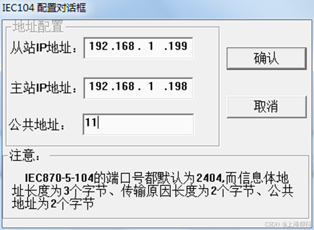

  1. 在电脑上打开PMA软件,选择菜单栏“文件—协议配置—IEC870-5-104规约”,从站IP为网关IP地址,主站IP为电脑IP,公共地址与VS软件中配置一致。

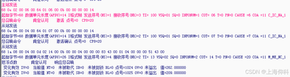

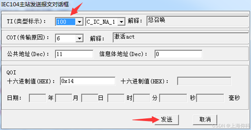

  3. 选择菜单栏“端口配置—连接”。然后选择菜单栏“IEC104主站控制—更多报文发送”,TI选择100,点击“发送”。
    plc
  4. 可在消息框中收到网关返回的数据。

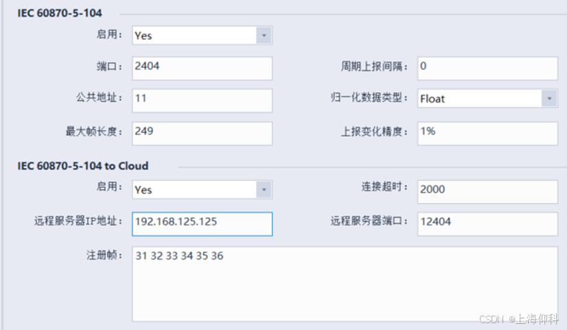

7 网关通过4G连接104平台
  1. 网关通过4G连接104平台,则网关作为socket的客户端,此时需要开启如下的“to Cloud”功能
    plc
选项 说明
两个启用 都设置成Yes
端口 2404.默认,不能修改。
远程服务器IP和端口 填写104平台的IP和端口
注册帧 网关和平台建立连接后,发送的注册帧数据。填写16进制数据。
如填写 31 32 33 34 35 36。则网关和平台建立连接后,会发送字符串“123456”给平台。

  1. 采集1200,1500系列的PLC,如果不能采集上来数据,检查一下CPU的槽号和机架号
    plc

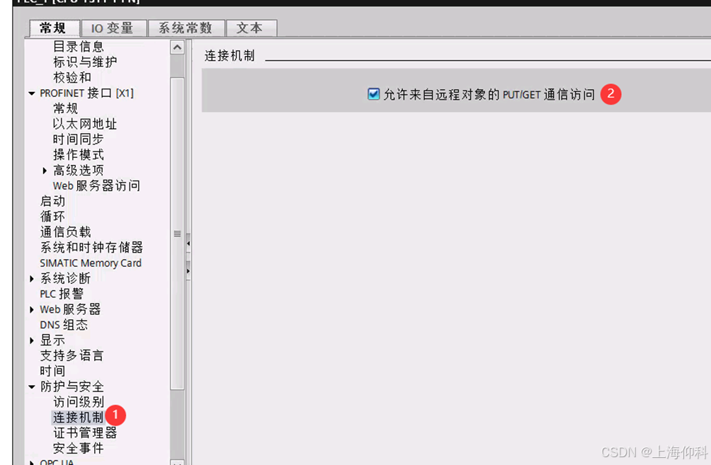

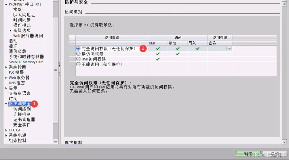

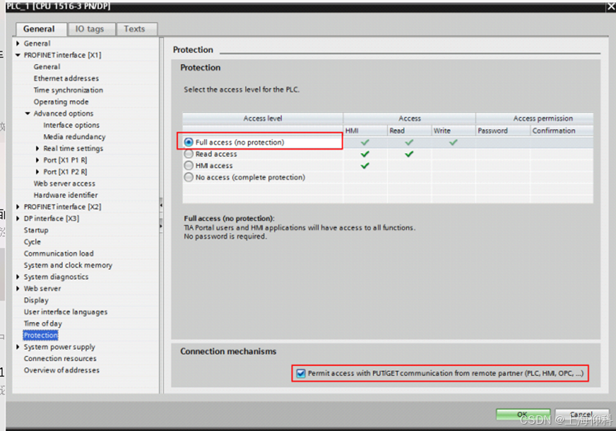

  2. 采集1200,1500系列的PLC,如果不能采集上来数据,需要在PLC里开通一下的采集权限。设置完成,需要断电重启plc生效。
    plc
    plc
  3. 英文设置如下:
