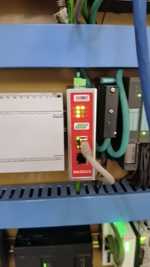

1. 硬件安装
· 网关采用DIN35导轨安装,供电为24VDC±5%,功耗小于3W
· 工作温度范围为**-25℃至+55℃**,适应工业现场恶劣环境
· 通信接口包括:
o 1个EtherCAT IN口(RJ45)
o 1个EtherCAT OUT口(用于扩展)
o 1个CC-Link IE FB口(RJ45)
