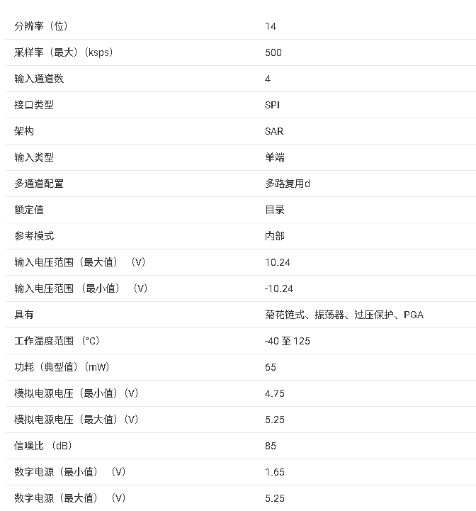

参数
模数转换器

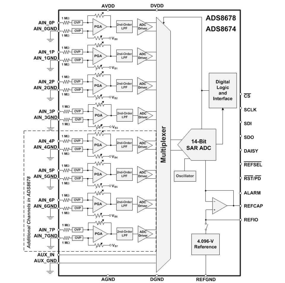

方框图
模数转换器
