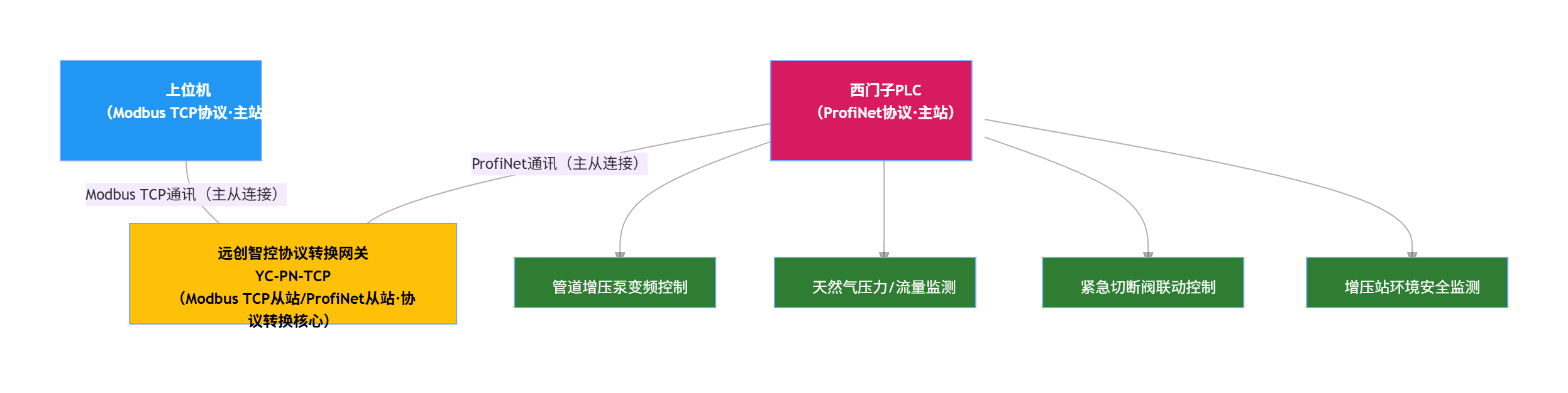

二、系统架构与设备连接
1. 系统组成
· 现场控制层:西门子 S7-1500 PLC,作为 ProfiNet 主站,连接多个 IO 模块、变频器、流量计、温度变送器等设备。
· 协议转换层:远创智控 YC-TCP-PN工业智能网关,作为 ProfiNet 从站与 Modbus TCP Server。
· 上位监控层:基于 Modbus TCP 协议的工业上位机系统,负责数据采集、远程监控、报警管理等功能。
Profinet
2. 网关连接方式
· ProfiNet 侧:YC-TCP-PN工业级协议转换网关作为 ProfiNet 从站,通过以太网口连接至西门子 PLC,接收其下发的控制指令,并上传采集到的现场数据。
· Modbus TCP 侧:YC-TCP-PN协议转换网关作为 Modbus TCP Server,向上位机提供标准化的寄存器数据接口,支持多种功能码(如 03H、04H、06H、10H 等),实现数据的双向读写。
该连接方式确保了 ProfiNet 网络与 Modbus TCP 网络之间的数据无缝转换,网关在整个系统中充当了“翻译官”的角色,保障了两端设备的稳定通信。

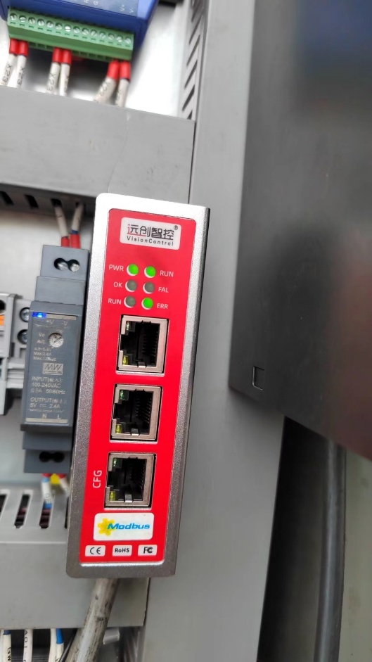

四、配置与调试过程
1. 网络拓扑设计
在 TIA Portal 中,将 YC-TCP-PN工业级协议转换网关作为 ProfiNet 从站添加到 PLC 的 IO 系统中,设置其设备名称与 IP 地址,确保与 PLC 主站在同一网段。
Profinet
2. 数据映射配置
通过远创智控提供的配置软件,设定 Modbus TCP 寄存器与 ProfiNet IO 数据的映射关系。例如:
· PLC 的输出数据(如阀门开度、启停信号)映射到 Modbus 的保持寄存器区(40001~40010)
· PLC 的输入数据(如压力、温度、流量)映射到输入寄存器区(30001~30020)
3. 上位机通信测试
在上位机系统中,使用标准 Modbus TCP 客户端工具(如 Modbus Poll)进行通信测试,验证数据读写是否正常。测试过程中,网关响应迅速,数据刷新周期小于 100ms,满足现场实时监控需求。
4. 系统联调与运行
完成配置后,进行系统联调。PLC 控制命令通过 ProfiNet 下发至现场设备,设备状态数据通过网关实时上传至上位机,实现远程监控与数据可视化。整个系统运行稳定,通信无丢包,数据一致性良好。
