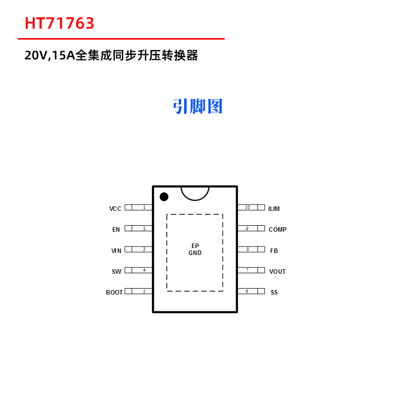

      从核心硬件配置来看,HT71763的集成化设计是其核心优势之一。它内部直接集成了16mΩ功率开关管和18mΩ同步整流管,这种高度集成的设计不仅省去了外部额外搭配相关器件的麻烦,更能有效缩小整体电源电路的占用空间,完美适配便携式设备对小尺寸设计的需求,同时也降低了电路设计的复杂度和成本。
      在基础电气参数方面,HT71763展现出了极强的适配能力。它拥有2.7V至20V的宽输入电压范围,这一范围使其能够轻松支持单节或两节锂电池供电的各类应用场景,无论是常见的单节锂电池设备,还是对供电电压有更高要求的两节锂电池设备,都能兼容适配。同时,该器件具备15A的开关电流能力,并且能够稳定提供最高20V的输出电压,充足的电流和电压输出能力,为设备的高功率运行提供了坚实的电力保障。
