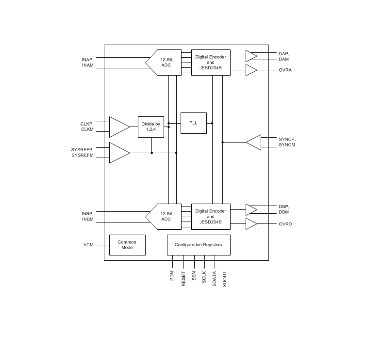

ADC32J2x 是一款高线性度、超低功耗、双通道、12 位、50 MSPS 至 160MSPS、模数转换器(ADC)系列。这些设备专门设计用于 支持具有大动态范围要求的高输入频率信号。一个时钟 输入分频器为系统时钟架构设计和SYSREF输入提供了更大的灵活性 实现完整的系统同步。这些设备支持JESD204B接口,以减少 接口线的数量,从而实现高系统集成密度。The JESD204B 接口是一个串行接口,其中每个ADC的数据被串行化并仅通过一个输出 差分对。内部锁相环 (PLL) 使输入的 ADC 采样时钟倍增 乘以 20 以派生用于序列化每个通道的 12 位数据的位时钟。这 器件支持接口速度高达 3.2 Gbps 的子类 1。

方框图
模数转换器
