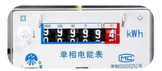

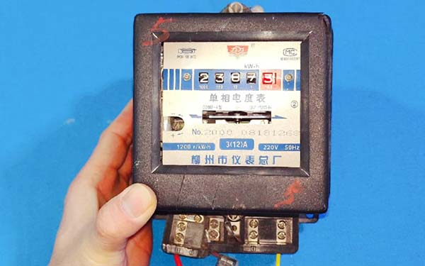

一、机械式电能表:计数逻辑与抄表注意事项
机械式电能表通过机械计数机构累计用电量,其显示位数通常为 4 位或 5 位(无小数),最大显示值为 9999 或 99999 kWh。
电能表
爆表规则:当所有数字位均达到 9 时,再增加 1 度电,数值会全部归零(如 9999→0000),从新基数重新累计。
抄表计算方法:若上月读数接近最大值、本月读数归零,需特殊计算:
示例:上月读数 9980 度,本月读数 0005 度(已归零)
正确公式:本月实际用电量 =(电表最大显示值 + 本月读数)- 上月读数
代入计算:(10000 + 5)- 9980 = 25 度(不可直接用 5 - 9980 计算)
电能表
爆表难度:机械式电能表时代家电少,假设日均用电 1 度,达到 9999 度需约 27.4 年,远超电表 8 年设计使用寿命,实际中几乎不会 “爆表”。

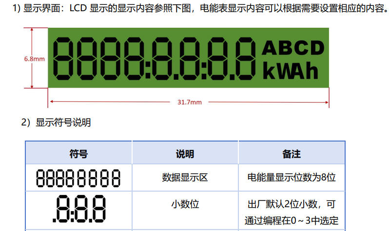

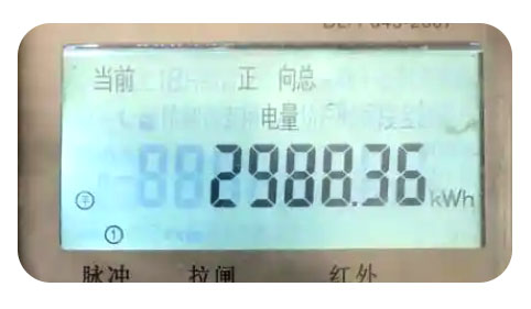

二、家用电电子式电能表:显示上限与爆表可能性
如今主流家用电能表为电子式,显示位数为 8 位(含 2 位小数),最大显示值 999999.99 kWh。
电能表
爆表计算:假设家中用电功率恒定为 1kW(普通家庭实际功率远低于此),累计至最大显示值需:
999999.99 kWh ÷(365 天 ×24 小时 ×1kW)≈114 年
该时长远超电表 8 年设计寿命,因此家用电能表几乎不可能出现 “爆表”。

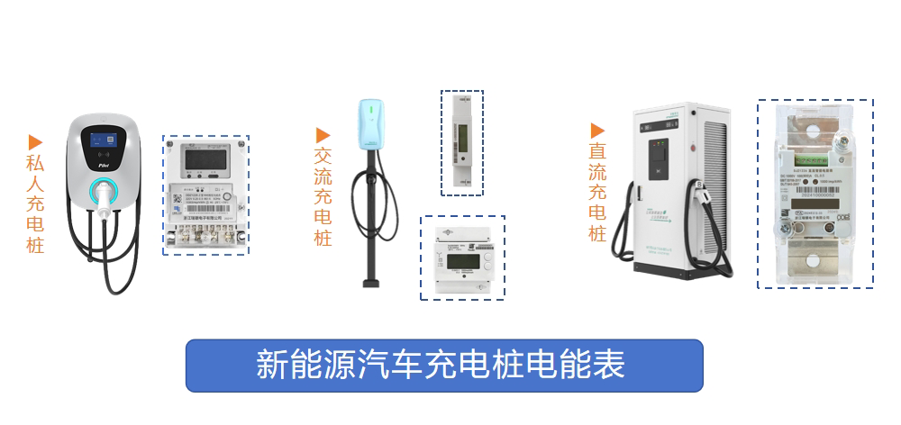

三、快充桩电能表:表显 “爆表” 但用户无感知
电动汽车兆瓦超充充电桩(一小时充电 1000 度)的场景与家用电表不同:
电能表
表显特点:充电桩常用直流电能表显示位数为 6-8 位(含 2 位小数),按 8 位计算,最大显示值仍为 999999.99 kWh。以 1000 度 / 小时的充电功率计算,仅需约 1.5 个月即可达到显示上限,导致表显归零(如 999999.99→000000.99,最高位 1 不显示)。
用户感知:充电桩的电能表内置在桩体内部,消费者无法直接查看,因此无需担心 “爆表” 带来的视觉困惑。

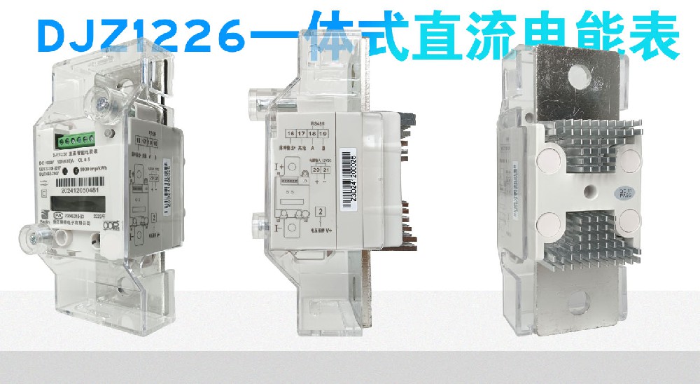

四、专业直流电能表:存储容量远超 “爆表” 需求(以瑞银电子为例)
很多人误以为 “表显归零” 就是电能表 “计量爆表”,实则不然 —— 电子式电能表的显示位数≠存储容量
电能表
存储能力:瑞银电子 DJZ1226 直流智能电能表采用 8 字节存储度数,最大存储值达 1844674407370955.1615 kWh。以其最大计量功率 600kW(1000V×600A)计算,累计至存储上限需:
1844674407370955.1615 kWh ÷(365 天 ×24 小时 ×600kW)≈3.5 亿年,完全无 “爆表” 可能。
协议短板与解决方案
标准 DL/T645 协议的传输上限仅为 799999.99 kWh,600kW 功率连续运行 55 天即会超出该上限,导致无法抄读真实存储度数;
瑞银电子通过拓展数据项(数据标识 00 11 00 00),将传输上限提升至 999999999999.9999 kWh,600kW 持续运行需 19 万年才能达到,彻底解决协议限制。
