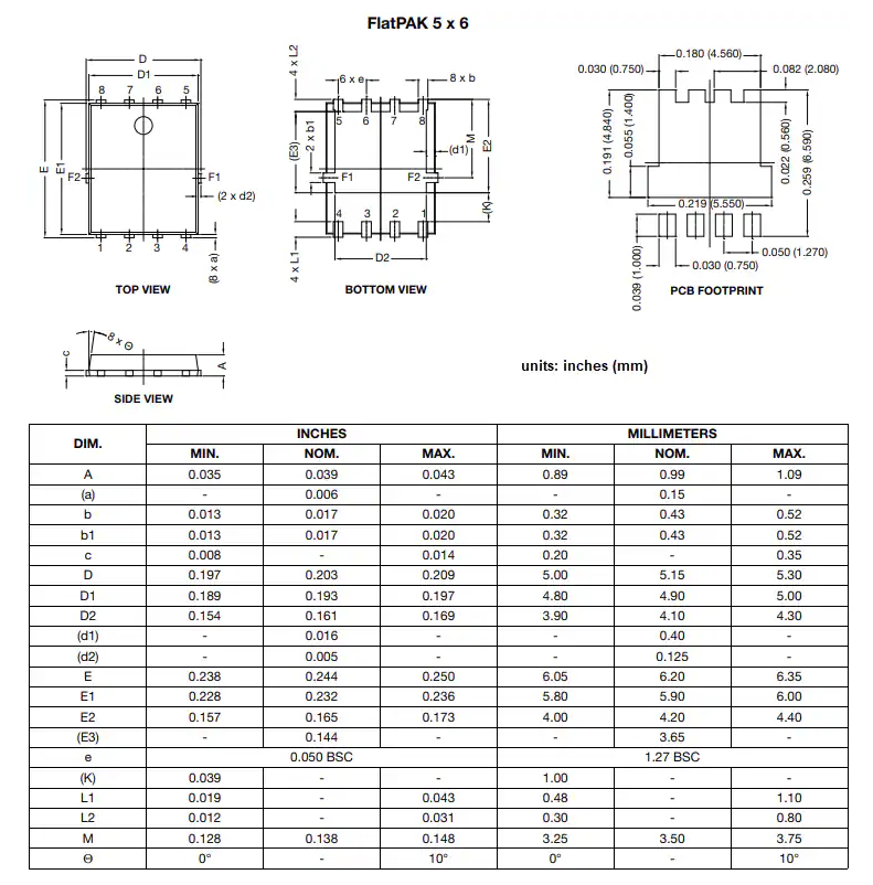

特性曲线
肖特基势
尺寸
肖特基势
基于Vishay SS30KH170肖特基二极管数据手册的技术解析

2. 推荐焊盘布局
PCB设计建议(单位毫米):
  • 焊盘宽度:5.15(典型值)
  • 焊盘间距:5.90(典型值)
  • 总占用面积:6.35 x 5.30(最大值)
