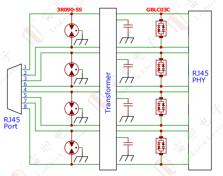

1. 以太网接口RJ45(10/100Mbps)
PROFINET 依赖 TX+/TX-、RX+/RX -差分线,需单独防护且控制寄生电容,雷卯方案满足IEC61000-4-2,等级4,接触放电±30kV,空气放电±30kV。 IEC61000-4-5 10/700μs,40Ω,±6kV,±5次,此方案高温传输不丢包。
·一级泄放:接口侧串联雷卯3R090-5S 气体放电管(GDT),击穿电压 90V±20%、通流容量 10kA(8/20μs),可泄放 90% 浪涌能量,避免大电流冲击后级芯片;
·二级钳位:每对差分线并联雷卯GBLC03C ESD二极管(SOD-323 封装),钳位电压≤20V(适配 TI DP83848、微芯 LAN8742 等 PHY 芯片耐压),单路电容仅0.6pF,无信号畸变;
雷卯EMC小哥补充:差分线防护需严格控制 “器件寄生电容 + PCB 走线电容” 总和,GBLC03C 的低容值特性是保障100Mbps信号完整性关键。

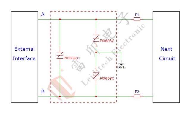

2. RS485 辅助接口(设备配置 / 诊断)
雷卯电子采用P0080SC TSS并联于 A/B 信号线以及信号线与地之间,TSS反应时间为ns级,既可防浪涌,又可防静电,且保证信号完整性.满足IEC61000-4-2,静电等级4,接触放电±8kV,空气放电±15kV; IEC61000-4-5 浪涌10/700μs,±6KV;
雷卯EMC小哥提示:工业车间的 RS485 线缆常与动力线并行敷设,建议在 P0080SC 前端串联限流电阻,进一步降低浪涌电流对TSS保护器件的冲击。

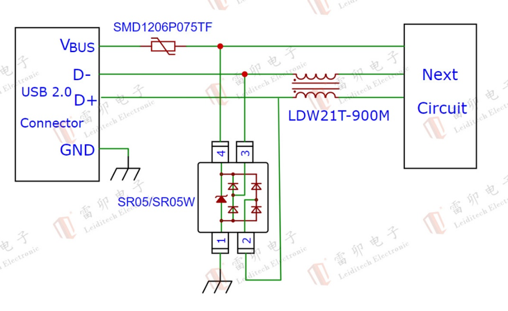

3. USB辅助接口
雷卯采用单颗器件SR05W防护USB2.0接口,节约空间,保证信号完整性,满足IEC61000-4-2,等级4,接触放电±8kV,空气放电±15kV,保证工业客户的各种电气干扰。如对Vbus有过流要求,需搭配PTC实现 “过压 + 过流” 双重保护。

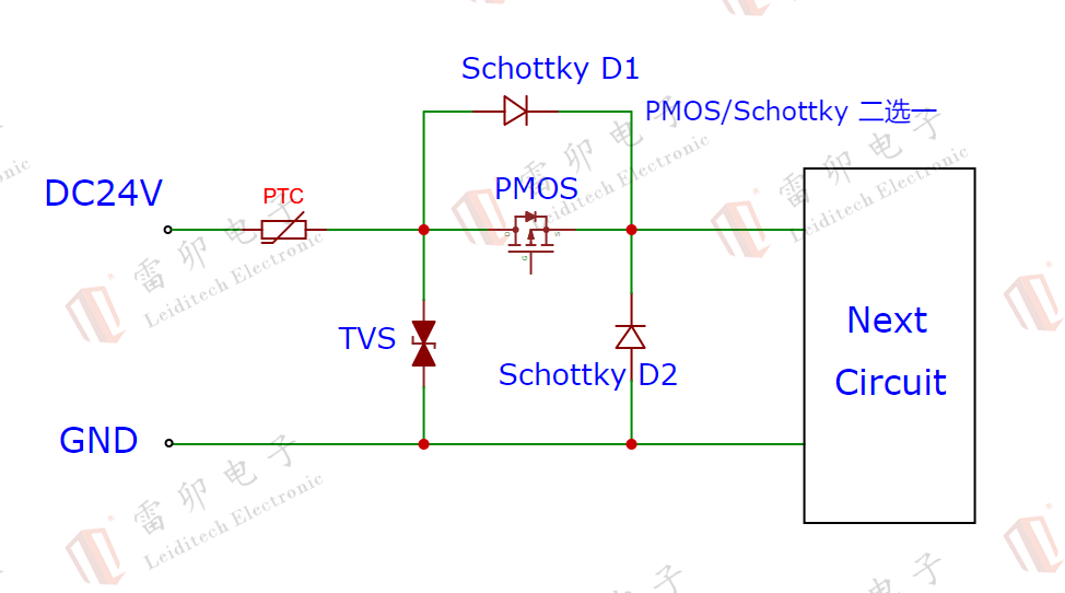

(二)电源端口防护:阻断浪涌侵入核心电路
防护器件
针对 24V 工业电源(浪涌主要侵入路径),上海雷卯设计“过压 + 过流 + 防倒灌” 三重防护:
·过压防护:电源输入端正负极并联雷卯SMBJ26CA TVS二极管,钳位电压≤42V(24V电源安全阈值),通流容量14.3A(10/1000μs),快速泄放瞬态过电压;
·过流保护:串联雷卯自恢复保险丝(PPTC),过流(如短路)时自动断开,故障排除后恢复,避免电源模块烧毁;
·防反接:采用PMOS((适用于 20A 以上大功率场景,推荐雷卯电子LM5D28P10 型 PMOS)或低压降肖特基二极管(适用于小功率场景,如雷卯电子SK56C,60V/5A)实现极性反接保护;
