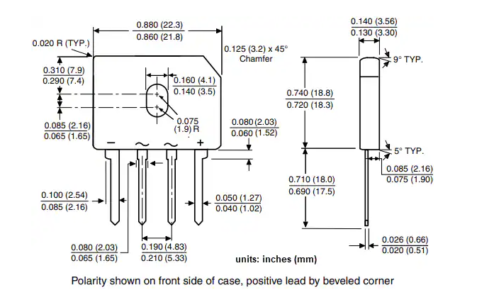

尺寸
桥式整流器

三、机械结构与安装规范
  • 引脚处理‌:哑光锡镀层,符合J-STD-002焊接标准
  • 安装扭矩‌:
    • 最大扭矩:10 cm-kg(8.8英寸-磅)
    • 推荐扭矩:5.7 cm-kg(5英寸-磅)
  • 极性标识‌:壳体正面明确标记,斜角表示正极
