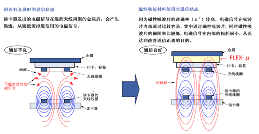

      NFC工作频率为13.56MHz,当NFC设备靠近金属物体时,金属会在交变磁场作用下产生涡流,涡流会削弱NFC信号,导致通信受到干扰甚至无法正常进行。吸波材料具有较高的磁导率实部,可以更多地集束通信天线信号的磁通量,减少金属涡流现象对NFC信号的影响,从而有效保障NFC通信的稳定性和有效性。

      在带有金属外壳的手机、平板电脑等电子设备中,若内置NFC功能,通常会使用吸波材料来确保NFC在金属环境下正常工作。例如,有些智能手机的NFC天线附近会贴有吸波材料,以防止金属机身对NFC信号的干扰;在一些需要将NFC标签贴在金属表面的场景,如金属材质的公交卡、门禁卡等,吸波材料可以使NFC标签在金属表面正常使用。
