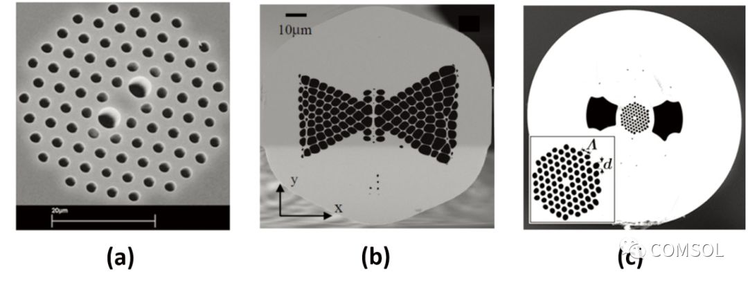

标准光纤是专为电信设备而设计,通常无法用于传感领域。为了使光纤对所需参数足够敏感,人们必须对其进行加工处理,例如对光纤光栅进行刻印,或者采用特制的微结构光纤。在高灵敏度压力传感器方面,微结构光纤展现出了良好的应用前景。高灵敏度压力传感器可用于石油勘探等领域,技术人员和工程师可以使用它来检测流体压力。图 1 展示了文献报道的三种可用作压力传感器的光纤。
图 1. 压力传感测量装置中的微结构光纤。(a)光子晶体光纤1;(b)带三角形格子孔的微结构光纤2;(c)侧孔光子晶体光纤3。
压力传感器中的微结构光纤通常具有特殊的构造,外部施加的载荷会导致光纤内产生不对称的应力分布,进而使光纤的双折射特性(一种使光束的折射率呈各向异性的材料属性)发生改变,于是便可以通过测量双折射特性的变化来实现传感检测。

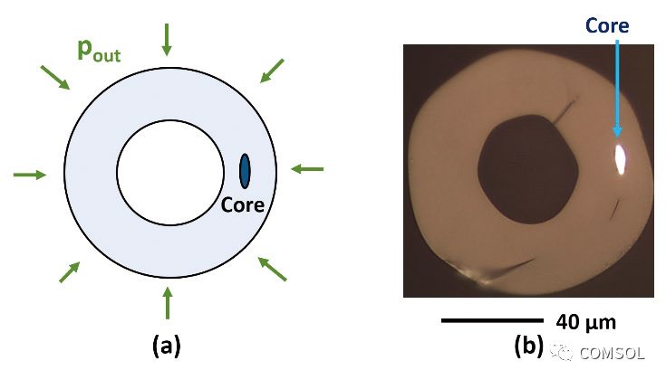

嵌入芯式毛细管光纤本质上是一根二氧化硅毛细管,管壁内区域(即纤芯)掺杂有锗(图 2 显示了光纤的结构和横截面图)。与图 1 中典型的压力传感器的微结构光纤相比,嵌入芯式光纤的结构要简单得多。
图 2. (a)嵌入芯式毛细管光纤的概念图,它显示了嵌有纤芯的毛细管在静水压力下的横截面。(b)嵌入芯式光纤的横截面。
空军研究所的研究人员 Marcos Franco 和 Valdir Serrão 与坎皮纳斯大学的 Jonas Osório 和 Cristiano Cordeiro 合作,对微结构光纤中由压力引起的双折射现象进行了研究,据此提出了一种新的设计概念,并对其进行了验证。他们的目标是设计出能感知静水压力的光纤,静水压力指的是由静止液体产生的压力,例如传感器周围的静水。他们在设计过程中使用毛细管光纤(极细的空心管)替代了包含气孔阵列的实心光纤,以此来产生不对称的应力分布。
他们的目标是最大限度地增强由压力变化引起的双折射率变化,由此提升光纤的传感能力。他们首先利用解析模型对压力引起的毛细管壁内的位移和机械应力进行了研究(图 3)。
图 3. 研究受压的无内嵌芯毛细管光纤。在初始的位移曲线研究中,内半径 rin =40 μm,外半径 rout = 80 μm,内压 Pin 为 1 bar,外压 Pout 为 50 bar。
解析模型表明,由于毛细管结构本身的特性,外加压力在毛细管内壁上产生了不对称的应力分布。在光弹性效应的作用下,应力会引起材料折射率沿水平和垂直方向发生变化,从而获得所需的双折射特性。
