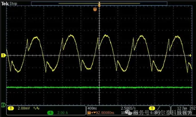

针对芯片内置LDO、DC-DC转换器等电源模块,数据采集卡搭配交流毫伏表、带纹波电源,模拟50Hz工业电网干扰场景
数据采集卡
通过采集电源输出的纹波信号、噪声耦合数据,计算PSRR、运放增益等指标,验证模块抗干扰能力,避免电源纹波导致芯片控制指令偏差,保障芯片7×24小时连续稳定运行。
