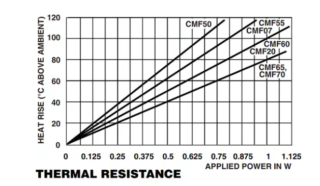

降额曲线
薄膜电阻器
热阻
薄膜电阻器

  • 热阻分析‌:CMF65/70在满负荷0.75 W时温升约70°C
