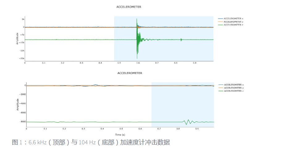

高频应用(几kHz):如区分桌面敲击与滑动动作,需要较高的ODR来捕捉快速变化的振动数据,为ML模型提供足够细粒度的特征信息

嵌入式设备的存储容量有限,当样本数量上限固定时,较高的ODR会缩减时间窗口的覆盖范围。例如,在只能存储1000个样本的平台上:
2.5Hz数据可覆盖约400秒
1kHz数据仅能覆盖1秒

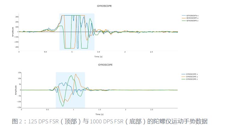

陀螺仪以度/秒(DPS)为单位测量角速度:
可选范围:通常为±125/±250/±500/±1000/±2000 DPS
小范围精度:较小的DPS范围对微小角度运动更加敏感,适合手势识别等精细操作
大范围适用:2000 DPS等大范围适合监测高速旋转(如风扇转动)
FSR配置的关键注意事项
警惕信号饱和
当传感器配置了较低的g或DPS范围,而实际测量值超出此范围时,就会发生信号饱和。饱和会导致数据溢出,丢失真实信号特征。
实践建议:务必使用可视化工具检查信号是否出现饱和现象,确保选择的FSR范围既能满足灵敏度要求,又能覆盖预期的信号幅度。
