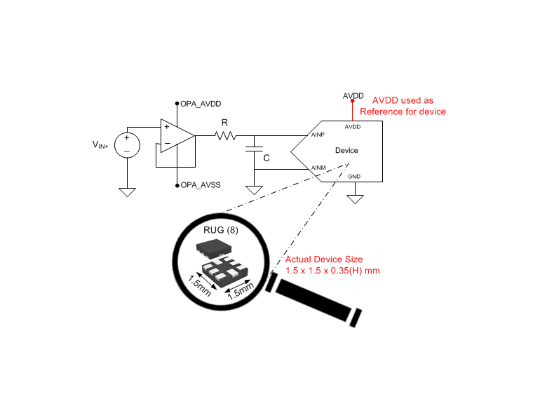

该ADS7040是一款 8 位、1 MSPS 模数转换器 (ADC)。该器件支持宽模拟输入电压范围(1.65 V 至 3.6 V),并包括一个基于电容器的逐次逼近寄存器 (SAR) ADC,具有固有的采样保持电路。SPI兼容串行接口由CS和SCLK信号控制。输入信号使用 CS 下降沿进行采样,SCLK 用于转换和串行数据输出。该器件支持宽数字电源范围(1.65 V 至 3.6 V),可直接连接到各种主机控制器。该ADS7040符合正常 DVDD 范围(1.65 V 至 1.95 V)的 JESD8-7A 标准。
该ADS7040采用8引脚、微型、引线和X2QFN封装,额定工作温度范围为–40°C至125°C。 该器件的微型外形和极低的功耗使该器件适用于空间受限的电池供电应用。

ADS7040 是德州仪器推出的超小尺寸、超低功耗 8 位 SAR 模数转换器(ADC),核心优势为 1 MSPS 采样率、纳瓦级功耗与零数据延迟,专为电池供电的便携式设备设计,适配低功耗数据采集、传感器信号转换等场景。
核心参数与特性
  • 硬件规格 :单通道单端输入,输入电压范围 0 VAVDD(1.65 V3.6 V);采用 8 引脚 X2QFN 封装(1.5mm×1.5mm,2.25 mm² 占位)或 VSSOP 封装,工作温度 -40°C~+125°C。

  • 性能优化 :以 AVDD 作为参考电压,简化外围电路;输出为标准二进制格式,数据在 SCLK 下降沿同步输出,适配快速数据传输。
  • 灵活配置 :SPI 兼容串行接口,通过 CS 引脚控制采样与转换启动,单帧转换仅需 10 个 SCLK 周期;支持低速率采样时通过延长 CS 高电平时间提升信号建立时间,适配高阻抗传感器输入。

  • 电源要求 :AVDD 与 DVDD 可独立供电(1.65 V~3.6 V),无严格上电顺序;AVDD 引脚需就近配置 1 µF 低 ESR 陶瓷去耦电容(最小 200 nF),确保参考电压稳定。
