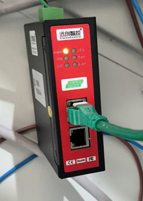

 二、 解决方案:远创智控YC-PN-TCP协议转换网关
为解决上述痛点,我们引入了远创智控YC-PN-TCP协议转换网关。这款工业网关 是一款专业的数据采集器 和协议桥梁,专门为解决Profinet与基于以太网的第三方协议(如Modbus TCP)的互联而设计。
网关功能简介:
   双向协议转换:网关作为通讯核心,实现了Profinet与Modbus TCP之间的双向、透明传输。在Profinet侧,它作为智能从站;在Modbus TCP侧,它可作为主站或从站。
   数据无缝映射:可将Modbus TCP的保持寄存器(Holdning Register)、输入寄存器、线圈等数据,直接映射到西门子PLC的I/O映像区或数据块中,编程时如同访问本地设备。
   边缘计算能力:作为一款边缘计算网关,它不仅能转发数据,更能执行逻辑运算。例如,可内置算法,对光伏功率数据进行滤波、计算移动平均值,或直接生成简单的充放电指令,减轻S7-1200的循环负载。
   高可靠性:工业级设计,适应光伏电站和储能集装箱可能存在的电磁干扰、宽温等恶劣环境。

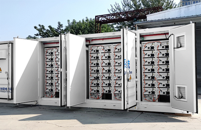

储能系统储能系统

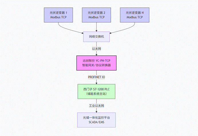

 三、 实施过程与清晰的系统拓扑
实施过程逻辑清晰,主要分为硬件集成与软件配置。
硬件连接与拓扑重构
储能系统

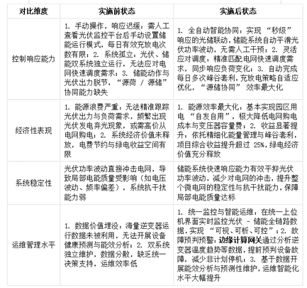

应用效果与实施前后对比
储能系统
