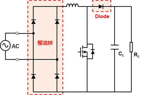

传统 PFC 电路基于整流桥和 boost 拓扑构成,该电路在中小功率的 PD, 适配器及小功率的服务器电源中有着广泛的应用。
该电路损耗主要来自于整流桥、MOSFET、续流二极管、电感的铁损/铜损、滤波电容 ESR 等。其中整流桥及二极管的损耗对于高能效的应用场景具有天然的硬伤:1) 由二极管构成的整流桥存在着较高的导通压降(单个二极管正向压降 ~1V,每交流半周电流流经两个二极管),由此带来较高的导通损耗;2) 在 boost 电路中,因为 Si MOS 器件存在着巨大的 Qrr 损耗,无法作为同步整流管使用,故通常使用 SBD 作为续流元件(如 SiC SBD),相较于开关元件存在着较高导通压降,也会影响 boost 级的转化效率。
GaN
图 1 基于 boost 拓扑的 PFC 电路

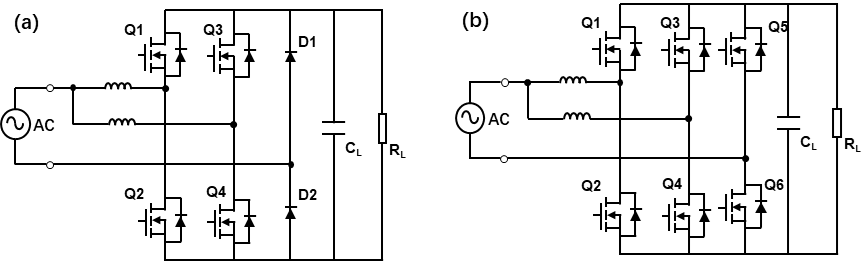

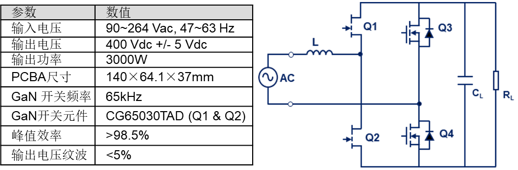

无桥 totem-pole PFC 电路可大幅提升电能转化效率,如图 2 所示。由 Q1/Q2 构成半桥电路(高频桥臂),如需提升电路输出功率,可多相交错(Q3/Q4),D1/D2 构成低频桥臂(工频 50Hz),D1/D2 也可由低导通电阻的 MOSFET 构成以降低二极管压降带来的损耗。该拓扑相较于传统 boost PFC 有诸多好处:
a) 更高的转化效率:无整流桥,无续流二极管等高损耗元件;
b) 双向输出:图腾柱 PFC 具有双向输出工作能力,适合储能, OBC 等应用场景。
c) 同一桥臂的两个功率管(如 Q1/Q2)在正负半周切换过程中交换工作模式(开关管和续流管),元件寿命可以提升。
GaN
图 2 无桥图腾柱 PFC 电路

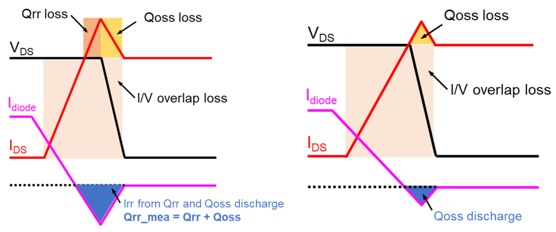

GaN
图 3 (left) Si MOSFET 硬开通波形示意图;(right) GaN HEMT 硬开通波形示意图
图 3 为 Si MOSFET 和 GaN HEMT 硬开通的电压/电流波形示意图。在 MOSFET 开通过程中,Qrr 损耗会在电流波形中有明显体现,而 GaN HEMT 无该损耗体现。下表为 Si CoolMOS 与云镓 GaN HEMT 参数对比,在相近内阻情况下,CoolMOS 的 Qoss 损耗是 GaN HEMT 的近 10 倍,Qrr 损耗更决定了 Si MOSFET 在 TP-PFC 电路中无法工作在硬开关下,只能采用 CrM/DCM 模式。相比之下,GaN Qoss 损耗更低,Qrr 损耗为 0,可工作在硬开关的 PFC 电路中。

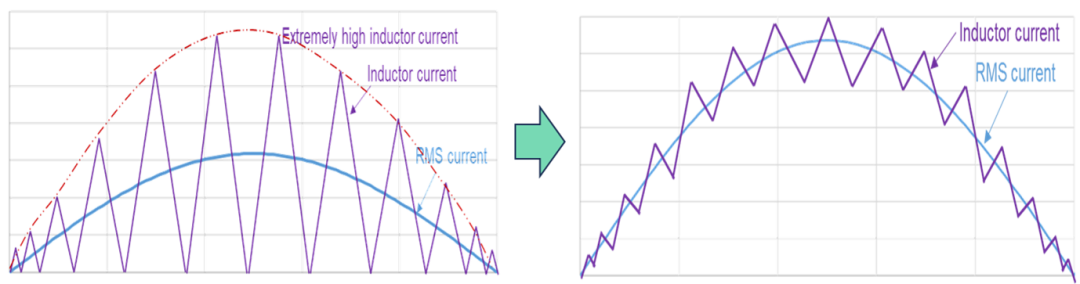

基于 GaN HEMT 器件无反向恢复损耗的优点,GaN TP-PFC 可以采用 CCM 模式,相较于 CrM 控制模式,能有效将电感电流峰值降低一倍。
GaN
图 4 CrM (left) 和 CCM (right) 工作模式电感电流与 RMS 电流的关系

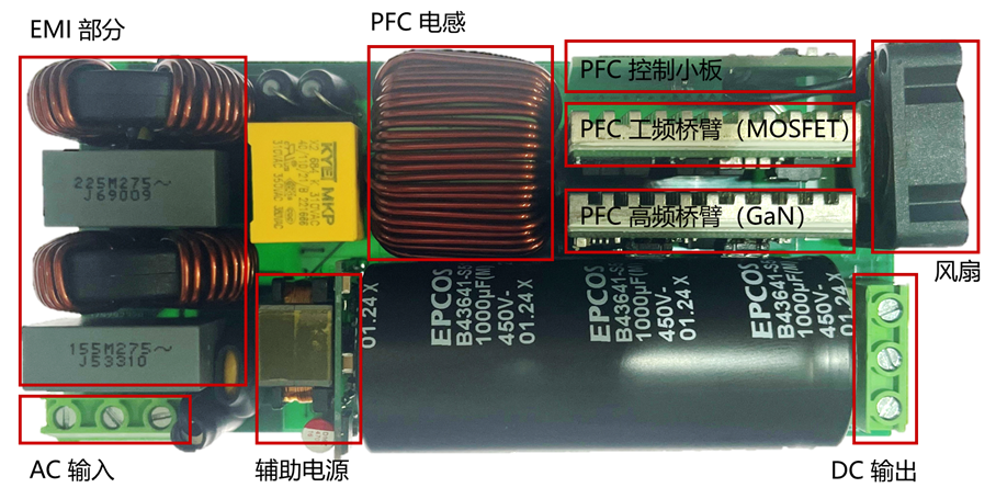

云镓半导体基于无桥图腾柱 PFC 电路结构,使用 CG65030TAD GaN 功率器件(650V/30mΩ/TOLL封装),搭建了一套 PFC 评估板,评估板基本信息如下表所示:
GaN
GaN
图 5 云镓 GaN 无桥 PFC 电路实物照片

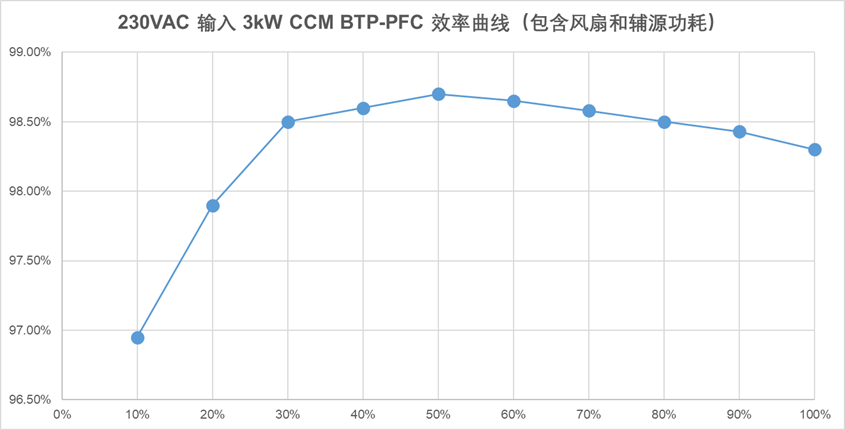

GaN
图 6 云镓 GaN 无桥 PFC 电路效率曲线
图 6 为本评估板测得的 PFC 效率,输入 AC230V 条件下,峰值效率最高可以达到 98.7%(包含风扇和辅源损耗)。更多详细资料请联系云镓半导体。
