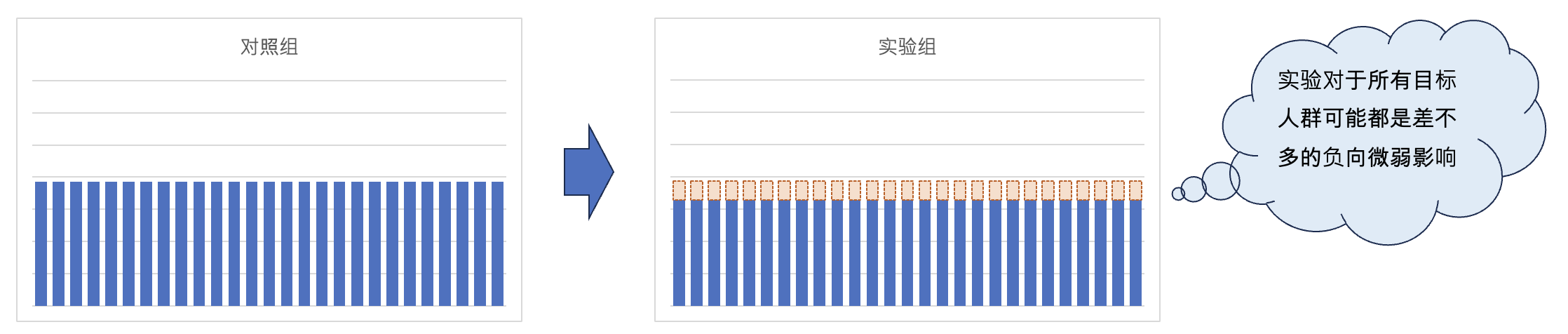

在进行分析前,可能我们的第一直觉是这样的
YAML
经过异质性分析后,可能会发现实际情况是这样的
YAML

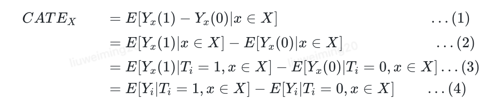

【2】ANOVA与CATE的交互效应分析
当需要进行异质性分析的维度为X时,我们可以通过构建下列回归方程去描述X在实验中是否存在显著的异质性,当
β3β3​
对应的F-test显著时,我们就可以认为实验在维度X上存在显著的异质性
Y=β0+β1∗T+β2∗X+β3∗X∗TY=β0​+β1​∗T+β2​∗X+β3​∗X∗T
X∈{0,1}X∈{0,1}
时,我们可以用下图来进行异质性的理解
YAML
