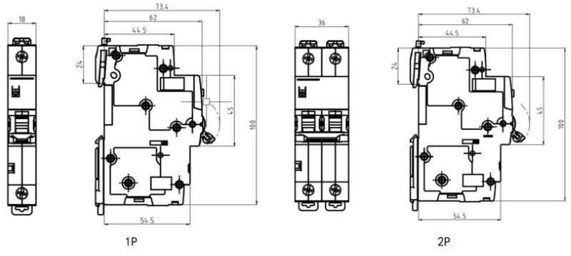

安装便捷成本低:采用标准 35mm 导轨安装,与传统空开 1:1 等宽替换(1P 仅 18mm、4P 仅 72mm),无需额外改造布线,施工简单,改造成本低。
