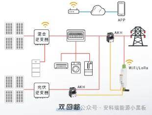

ADL200W/ADL400W系列外置互感器双回路无线电能表,是专/为光伏并网、微逆系统、储能系统、交流耦合系统等新能源发电系统而设计的智能计量仪表。
该系列产品具备Gao精度、小体积、快速响应、安装便捷等优点,可实时监测并计量功率等电力参数,支持Modbus-TCP、http等通信协议,并通过WiFi、lora等方式与逆变器或能量管理系统(EMS)进行通信,实现防逆流、发电量调节、电池充放电管理等功能。
其双向计量能力适用于户用分布式光伏能量管理,广泛应用于户储系统、光储一体化系统、双逆变器混合系统及阳台光伏系统等场景,尤其适用于有防逆流需求的户用光储应用,具备相序自调整和无线通讯等多重优势

1P,18mm标准导轨式设计,支持一路单相、两路单相、一路三相、两路三相四种应用场景可选。
电能表
无线通讯
支持485和WF以及Lora通讯。
485支持Modbus RTU规约,一条数据读取全部所需电参量。
WIFI通讯可支持ModbusTCP协议或Http协议,支持内置天线或外置天线可选。
Lora频段为433MHZ。
