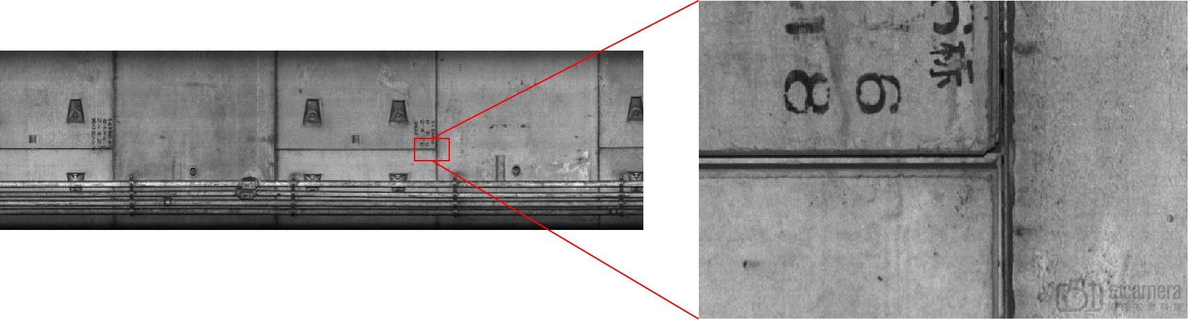

3、系统软件——成像效果
      下列图像为地铁隧道成像效果节选,其中测试模块为单激光模块,测试距离2米,测试速度50公里,光圈F5.6,曝光时间25us。
