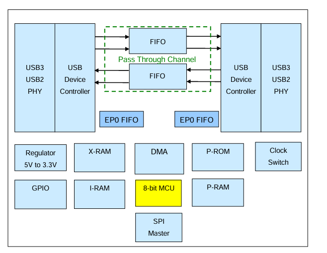

系统框图
订购信息

系统框图
1.概述

系统框图
订购信息

 符合远程NDIS规范。用户可以使用以下方式通过USB端口连接两台PC
网络TCP/IP协议。
对于27A1模式,PClinq5软件可以存储在外部SPI闪存中,并通过以下方式实现
Windows和Mac OS上的只读大容量存储设备。可用磁盘容量约为12MB。
8位高性能1T8032微控制器
 USB设备接口
两个USB设备PHY
 USB端点0用于控制端点,每个USB侧都有专用的512字节缓冲区
高度可配置的端点结构。每个端点都可以被配置为中断、批量或其他类型的端点,以及等时端点。
 直通通道FIFO架构利用全USB带宽进行数据传输
 外围设备
 一个用于外部SPI串行闪存的SPI闪存控制器
 支持外部SPI闪存和内部FIFO之间的DMA功能
 支持多供应商SPI串行闪存
 3.3V数字输入/输出焊盘和1.2V核心电源
 内置5V至3V线性低压差稳压器,总线由任一USB端口供电
嵌入式上电复位(POR)
30MHz晶体振荡器(由两个USB PHY共享)
支持外部SPI闪存自定义USB供应商/产品ID
 支持LED指示连接和传输状态
 QFN64封装特性
 超高速USB 3.0主机到主机桥接控制器
 符合USB 3.0和USB 2.0规范
超高速(5Gbps)、高速(480Mbps)和全速(12Mbps)
在两个USB主机之间传输数据(最高支持超高速USB 3.0)
支持各种传输协议模式的固件定制:
 27A1模式-WINUSB(轻松传输线)
27A3模式–CDC/ACM(USB串行设备)
 27A5模式-RNDIS(网线)
27A7模式–WINUSB(自定义USB传输线)
 Windows、Mac OS和Linux(适用于ACM)上内置了WINUSB和CDC/ACM驱动程序,在Win7和8.1上安装驱动程序需要一个inf文件。RNDIS驱动程序内置于Windows和Linux上
 轻松传送电缆完全支持Microsoft Windows轻松传送内置软件Windows Vista、Windows 7和Windows 8。
 Prolific为Windows XP/7/8/10(轻松传输电缆)和Mac OS提供免版税的PCLinq5软件。
符合远程NDIS规范。用户可以使用以下方式通过USB端口连接两台PC网络TCP/IP协议。
网络TCP/IP协议。
8位高性能1T8032微控制器
USB设备接口
两个USB设备PHY
 外围设备
 支持多供应商SPI串行闪存
 嵌入式上电复位(POR)
 支持LED指示连接和传输状态
 QFN64封装
