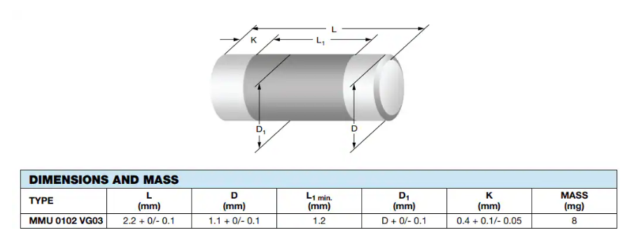

外形尺寸
MELF电阻

  • MMU 0102 VG03:2.2mm×1.1mm,阻值范围100Ω至2.21MΩ,含0Ω跳线
  • MMA 0204 VG03:3.6mm×1.4mm,阻值范围1Ω至5.11MΩ,含0Ω跳线
  • MMB 0207 VG03:5.8mm×2.2mm,阻值范围1Ω至10MΩ,含0Ω跳线

  • MMU 0102 VG03:G=1.1mm, Y=0.8mm, X=1.3mm, Z=2.7mm
  • MMA 0204 VG03:G=1.7mm, Y=1.2mm, X=1.6mm, Z=4.1mm
  • MMB 0207 VG03:G=3.2mm, Y=1.7mm, X=2.4mm, Z=6.6mm
