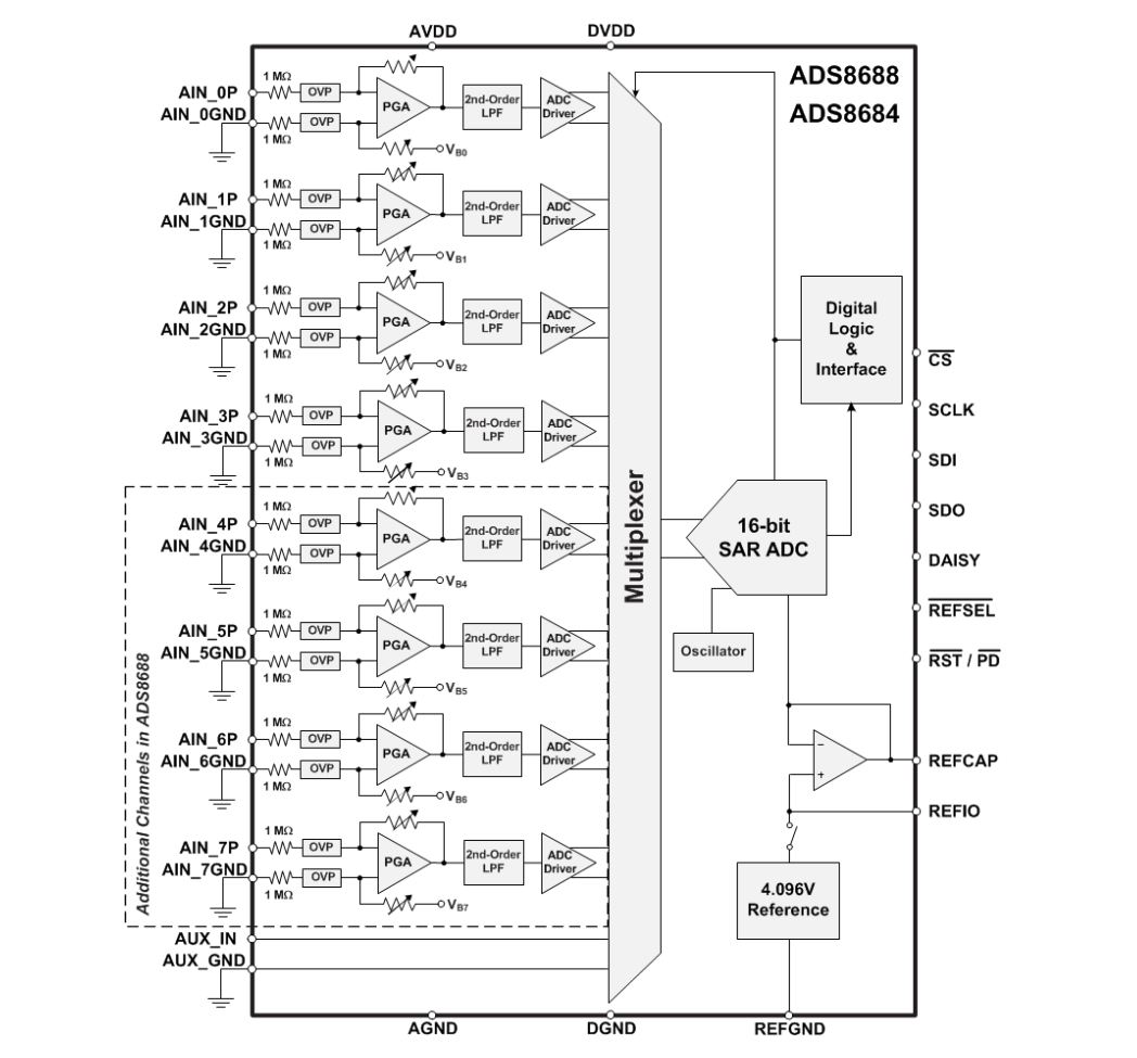

方框图

二、关键功能特性
1. 集成模拟前端
  • 每通道含过压保护、可编程增益放大器(PGA)及二阶低通抗混叠滤波器(-3 dB 带宽 15 kHz)
  • 无需外部驱动电路,可直接连接传感器或信号源,简化系统设计
2. 灵活工作模式
  • 通道测序:支持自动扫描(AUTO_RST)与手动选择(MAN_Ch_n)模式,自动模式可通过寄存器配置扫描通道序列
  • 低功耗模式:支持待机(STDBY)与掉电(PWR_DN)模式,掉电模式需 15 ms 唤醒时间(内部参考模式)
  • 辅助通道:额外单端辅助通道(AUX_IN),输入范围 0-VREF,16 位分辨率,适用于额外信号采集
3. 高可靠性设计
  • 过压保护:所有模拟输入通道支持 ±20 V 过压保护,满足工业恶劣环境需求
  • 抗干扰能力:内置电源去耦、串扰抑制设计,电源抑制比(PSRR)性能优异
