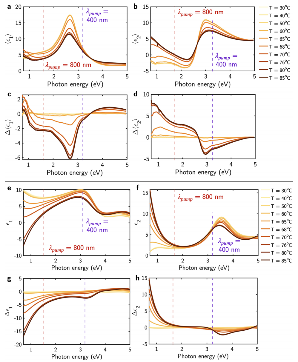

静态表征:首先利用光谱椭偏仪(30-85°C)测量了VO₂薄膜在热诱导相变过程中的伪介电函数〈ε〉 = 〈ε₁〉 + i〈ε₂〉,建立了相变的静态光学基准。

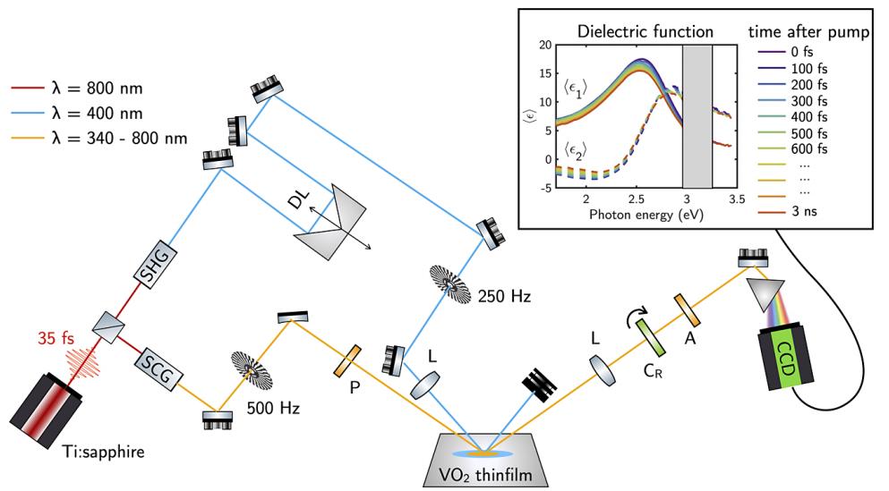

泵浦-探测时间分辨光谱椭偏仪实验装置示意图
超快动力学测量:核心实验装置如图所示。
泵浦:使用35 fs的激光脉冲(波长400 nm或800 nm)激发样品,诱导相变。
探测:利用宽谱超连续白光脉冲(1.7-3.5 eV)作为探测光,以100 fs的时间分辨率测量泵浦后不同延迟时间下的椭偏参数(Ψ, Δ),进而计算出瞬态的复数伪介电函数

VO₂薄膜的(a)实部和(b)虚部伪介电函数〈ε₁〉和〈ε₂〉随温度的变化。(c)实部和(d)虚部伪介电函数的变化量Δ〈ε₁〉和Δ〈ε₂〉,以室温下的〈ε〉为参考。(e)VO₂薄膜介电函数的实部ε₁和(f)虚部ε₂。(g)实部和(h)虚部介电函数的变化量Δε₁和Δε₂,以室温下的ε为参考。
随着温度升高,VO₂的光学性质在68°C附近发生突变。特别是在近红外区域,介电函数实部ε₁由正转负,这是典型的介电体向金属转变的特征。我们定义在2 eV光子能量下,Δ〈ε₁〉 < -1.95作为判断薄膜进金属态的光学判据。

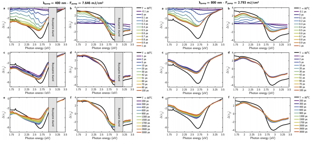

在ps时间延迟区间内瞬态(a, c, e)伪介电函数实部和(b, d, f)虚部

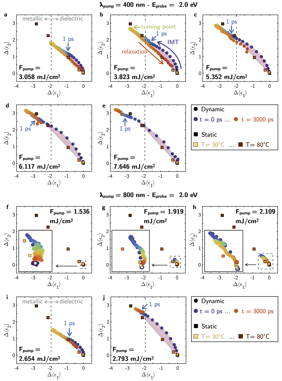

动态Δ〈ε₂〉与Δ〈ε₁〉的关系随延迟时间t的变化
轨迹对比揭示动力学差异:通过绘制Δ〈ε₂〉与Δ〈ε₁〉的动态关系图,并将其与热诱导路径对比发现:
初始阶段(< 1 ps):光诱导路径显著偏离热平衡路径,这表明存在一个由光生载流子直接驱动非热相变成核过程。
中间阶段(1 ps后):两条路径重合,表明能量已传递给晶格,相变由热驱动的金属域生长主导。
弛豫阶段:薄膜冷却并恢复至绝缘态,其路径与热诱导路径基本重合。

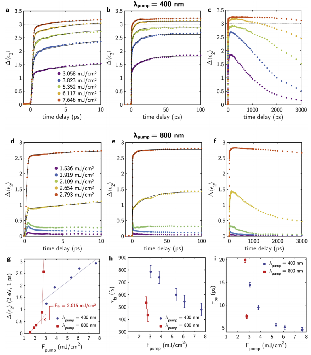

VO₂薄膜在2eV处的Δ〈ε₂〉在不同时间尺度下的时间分辨变化
能量密度:存在一个相变阈值Fth。高于Fth时,相变幅度和恢复时间均随泵浦能量密度增加而增加。
波长:400 nm泵浦在所有测试能量下均能引发完全相变;而800 nm泵浦则存在清晰的阈值,且其相变动力学对能量密度更敏感。
超快动力学分解:通过模型拟合,我们将相变过程分解为两个特征时间:
τ_fs(飞秒-皮秒):代表非热成核的超快过程。
τ_ps(皮秒):代表热致生长的较慢过程。
两者均随泵浦能量密度增加而缩短,表明更强的激发会加速成核与生长。
器件应用潜力:实验证实,薄膜在经历超过3千万次超快激光循环后性能依然稳定,展现了其在超快光子器件中应用的巨大耐久性潜力。

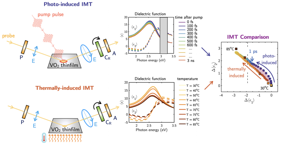

用于捕获VO₂薄膜在光诱导和热诱导IMT过程中伪介电函数的测量示意图总结
本研究首次通过宽带时间分辨泵浦-探测光谱椭偏技术,以100飞秒分辨率、1.7-3.5 eV宽光谱范围,捕捉到VO₂薄膜光诱导绝缘体-金属相变(IMT)过程中的复伪介电函数变化;对比热诱导与激光诱导IMT发现,两者核心差异出现在泵浦后首个皮秒内,由该超快尺度下的非平衡动力学驱动。实验结合35飞秒、400 nm/800 nm两种泵浦波长及不同能量密度,识别出两类动力学行为:泵浦能量密度低于阈值时,无金属相但伪介电函数瞬变且弛豫快(≈1纳秒)高于阈值时,先经<1皮秒的非热过程实现金属相成核,再通过热扩散驱动金属畴生长,恢复至绝缘态需>3纳秒。同时证实25 nm VO₂薄膜耐受寿命至少3×10⁷次循环,与文献稳定性记录一致。这些发现深化了VO₂薄膜IMT超快动力学认知,也凸显该椭偏技术对强关联材料相变研究的价值,为相变材料在新型光子器件中的应用提供关键指导。
