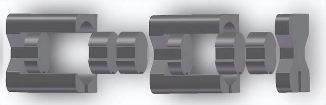

凯通电子:从磁性材料角度看,主要有三个突破方向:一是高频低损耗 —— 模块高频化后,传统材料磁损耗激增,需要能抑制 100kHz 以上损耗的材料;二是高饱和磁感强度(BS 值)—— 更高的 BS 值才能承载大功率传输;三是宽温稳定性 —— 超充过程中发热量大,材料要在宽温度范围内保持性能稳定,不能出现大幅波动。
磁性元件
超充电源模块用磁性材料 图 / 凯通电子

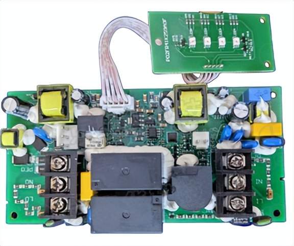

磁性元件
充放电一体控制板 图 / 京泉华
可立克:除了散热,绝缘等级也要升级 —— 充电电压从 380V 升到 800V,磁性元件产品绝缘标准比传统电源高很多;结构上还要加专门的导热设计,比如灌胶、用导热管,或者优化和水冷底板的适配,这和传统风冷的自然散热逻辑完全不同。

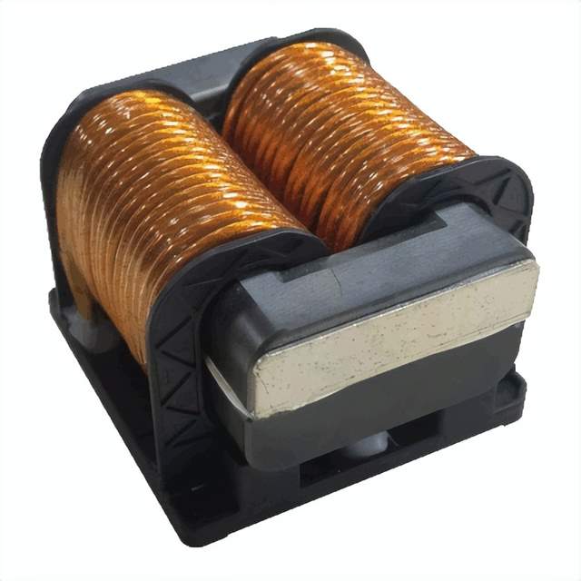

磁性元件
60kW水冷变压器
