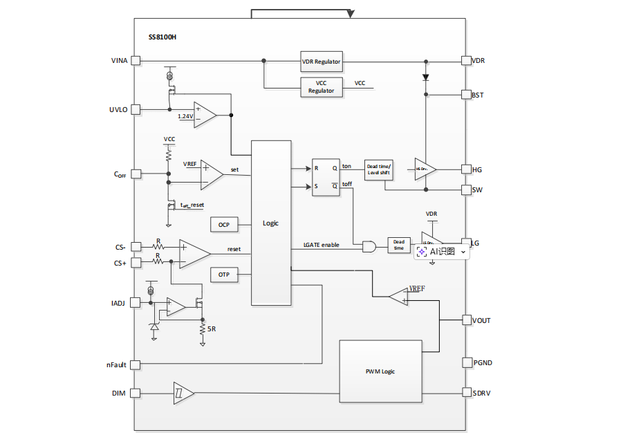

工采网代理的SS8100是一款高效率、恒电流、降压型半桥DC/DC转换器驱动芯片,其较大电流输出能力超过15A,PWM调光分辨率超过50000:1。SS8100有同步模式和异步模式两种工作模式可供选择,客户可以根据自己的需求来灵活设计。SS8100具有良好的线性度和稳定的恒流特性,可以精确调光并在恶劣供电条件下稳定工作。
SS8100采用迟滞式恒定关断时间的工作模式,无需添加外部补偿设计,使用方便。其输出电流能力既可以通过不同阻值的外接电阻(Rcs)调整,也可以通过调节模拟调光控制引脚IADJ上的电压来实现。电流能力可达15A以上。通过DIM管脚输入PWM信号来灵活实现对LED的调光控制。
针对低灰度调光特性进行系统运算优化,实现低灰调光无抖动及闪烁问题,使LED有更好的线性度调光特性。PWM及线性调光双重控制并存,可执行独立调光电流控制。
SS8100提供一系列保护功能,包括欠压锁定保护(UVLO)、过热保护(OTP)、LED开路与短路保护,输出欠压保护功能等。SS8100使用具有散热片的封装,因此系统可以在大电流通过时稳定工作。
架构图:
LED控制器架构图

调光控制方式:
PWM调光控制:
-信号提供至DIM 脚,对并联MOS及logic 控制进行调制,实现高速切换控制
IADJ调光控制
-通过外部DAC或电压变量进行改变IADJ的电压值,实现对输出电流控制
-IADJ 电压值0.2~1.2V
SDRV并联调光控制方式(M3)
