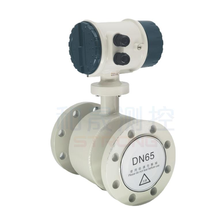

电磁流量计不显示流量有哪些原因?这一问题在工业流量测量中屡见不鲜,不仅影响生产效率,还可能造成经济损失。和晟测控作为流量测量领域的专业品牌,凭借多年技术积累与实战经验,为您深度解析这一问题的根源,并提供切实可行的解决方案。
检查电源是否接通;
电源故障是电磁流量计不显示流量的首要排查点。供电不稳定可能导致显示屏无法正常工作。和晟测控建议,用户应定期检查电源连接,确保供电稳定可靠,并配备稳压设备以应对电压波动。
电磁流量计
检查电源保险丝是否完好;
当保险丝出现熔断情况时,就如同电路的安全闸被切断,电流无法正常通过,电磁流量计自然无法获得工作所需的电力,进而导致不显示流量。例如在一些老旧的工厂车间,由于供电线路老化,偶尔会出现电压波动过大的情况,这种瞬间的过电压冲击很容易使保险丝熔断。如果电磁流量计内部电路存在短路故障,也会在短时间内产生过大的电流,烧毁保险丝。所以,一旦发现电磁流量计不显示流量也需检查保险丝,若发现熔断,需进一步排查是外部供电问题还是设备内部故障导致,更换相同规格的保险丝后观察设备是否恢复正常。
检查供电电压是否符合要求;
供电电压不稳定也是常见原因之一。电磁流量计对供电电压有严格的要求,一般在其产品说明书上会明确标注额定工作电压范围。例如青岛和晟测控的HSD系列电磁流量计的供电电压为220VAC、24VDC、3.6V电池供电、24VDC和电池双供电等,如果实际供电电压超出这个范围,过高或过低都会影响设备的正常运行。当电压过低时,电磁流量计内部的电子元件可能无法获得足够的能量来正常工作,就像汽车发动机得不到充足的燃料供应一样,无法产生准确的测量信号,导致不显示流量。而电压过高则可能直接损坏设备内部的敏感元件,如芯片、电容等,造成设备故障。因此检测供电电压是否稳定且在正常范围内,是排查故障的重要环节。
检查显示器对比度调节是否能够调节,并且调节是否合适;
我们要仔细检查显示器对比度调节功能是否正常,即能否进行调节操作。若无法调节,可能是显示器本身存在故障,如控制电路损坏。若能调节,还要确认调节是否合适,对比度设置过低,画面会模糊不清,过高则可能导致刺眼且细节丢失,都可能使流量显示异常难辨。
如果上述前3项都正常,第四项显示器调节不能够调节请将转换器交生产厂家维修。
