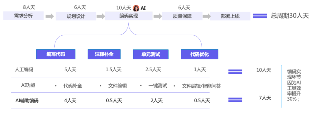

对于最受关注的提效指标,阮航给我们讲了一个项目案例。一个原本30天的项目,通过通义灵码加成,原本耗时10天的“编码实现”环节,编写代码从5人天缩减为4人天,注释补全从1.5人天缩减为0.5人天,单元测试从2.5人天缩减为2人天,代码优化从1人天缩减为0.5人天。编码阶段效率提升30%,带动项目整体提效10%。考虑到吉利汽车是一个相当庞大的组织,众多项目累加可得的收益是相当可观的。
