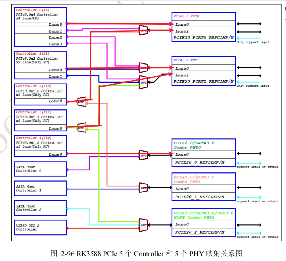

PCIE的拆分机制的核心主要在于对于 PCIE PHY 的灵活拆分,并根据实际拆分情况进行PCIE控制器的匹配,从而实现不同 Lane 组合的扩展方案。
RK3588 PCIe 5 个 Controller 和 5 个 PHY 映射关系图:
PCIe
RK3588 的 PCIe 资源堪称豪华,这也是拆分能力的基础:
5 个 PCIe 控制器:1 个 4Lane DM 模式(支持 RC/EP)、1 个 2Lane RC 模式、3 个 1Lane RC 模式
两类 PHY 资源:PCIe 3.0 PHY(2 个 Port 共 4 个 Lane,支持拆分)+ 3 个 PCIe 2.0 Combo PHY(可与 SATA/USB 共用)

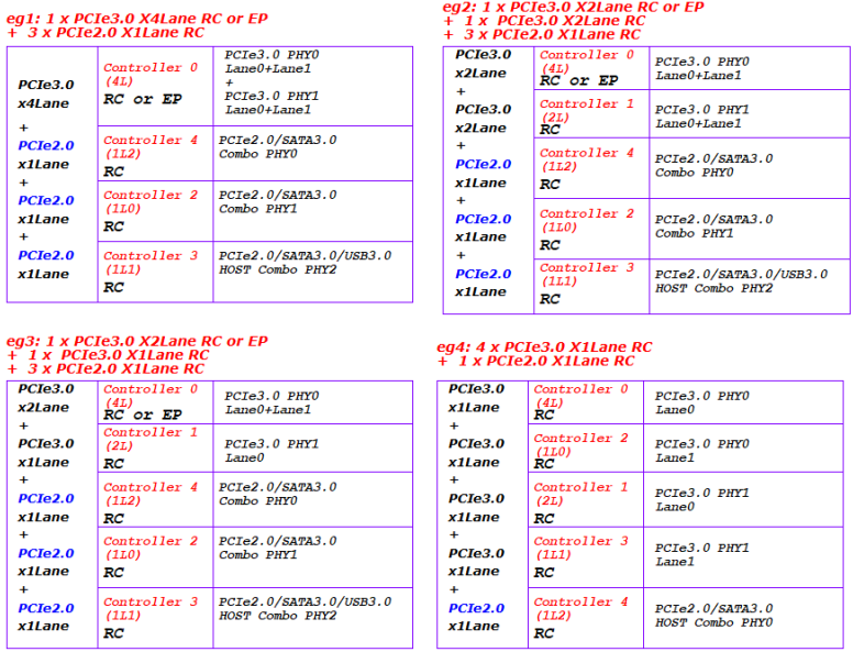

简单说,拆分的本质就是 “把 4 个PCIE 3.0 Lane 按需求拆成不同组合”,比如 4Lane×1、2Lane×2、2Lane+1Lane+1Lane,或是 1Lane×4,再通过设备树(DTS)配置让控制器与拆分后的 Lane 精准对接。
以PCIE 3.0拆分为示例,常见拆分组合直接套用:

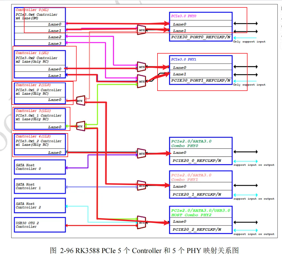

4Lane×1:占用 3.0 PHY Port0+Port1 全通道,对接 4Lane 控制器
2Lane×2:Port0、Port1 各占 2Lane,分别对接 4Lane、2Lane 控制器

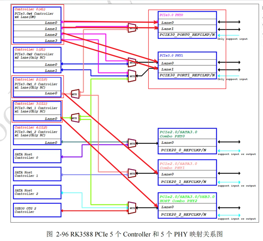

2Lane+1Lane+1Lane:Port0 占 2Lane,Port1 拆为两个 1Lane,对接 3 个控制器
1Lane×4:Port0、Port1 各拆为两个 1Lane,对接 4 个控制器

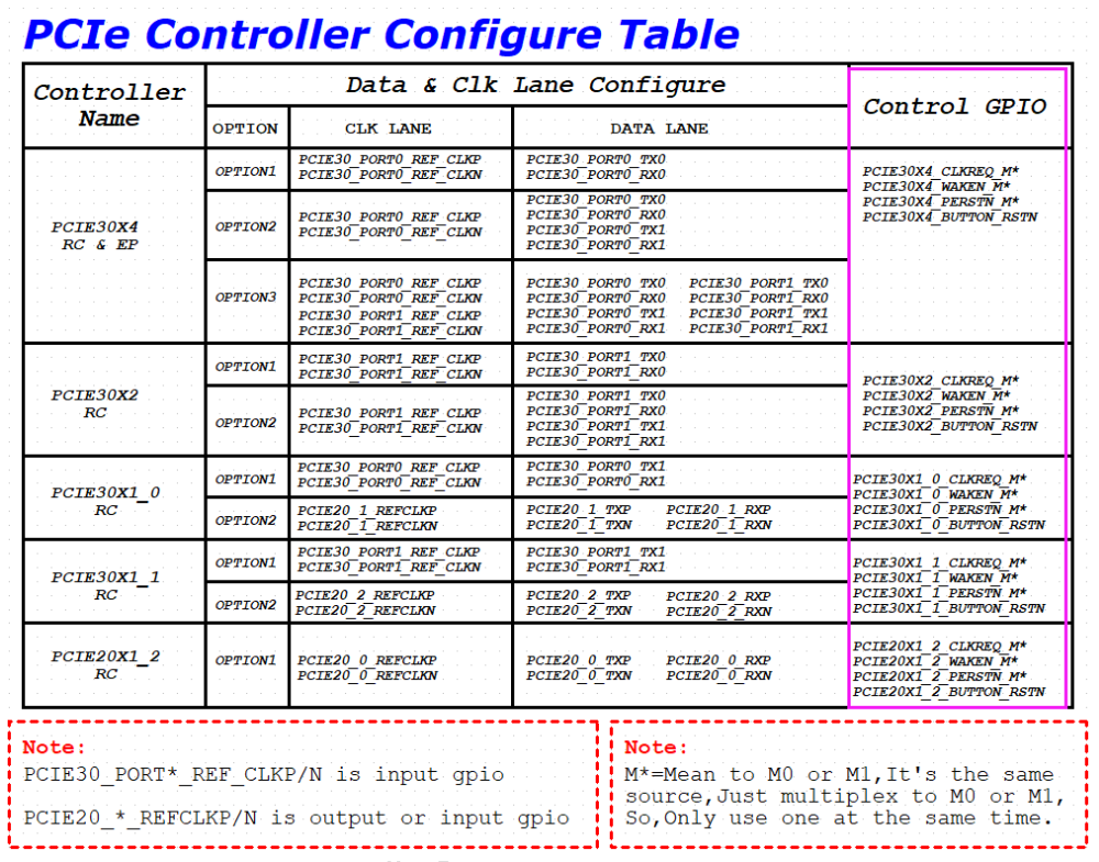

三、硬件设计关键要点
软件配置再完美,硬件不匹配也会功亏一篑,这3点必须注意:
1. 物理链路:确保拆分后的 Lane 与控制器的 TX/RX 信号对应,比如 1Lane×4 时,4 个通道需分别连接 PHY 的不同 Lane;RK3588 可支持多种 PCIe 模式的组合,最多可以 5 种模式同时使用。
PCIe

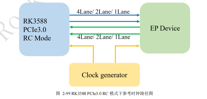

2. 时钟配置:3.0 的 REFCLKP/N 仅支持输入,4 个 1Lane 拆分时需为每个通道单独提供时钟;2.0 的 REFCLKP/N 支持输入 / 输出,默认由 RK3588 提供;
PCIe
3. 复位信号:每个拆分节点的 CLKREQ、WAKEN、PERST# 引脚必须独立配置并对应,否则无法稳定建立链路;
PCIe
