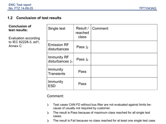

在汽车电子领域,电磁兼容性(EMC)是保障车载系统稳定运行的关键指标--尤其随着汽车智能化、电动化升级,整车电子模块数量激增,电磁环境愈发复杂,对核心器件的 EMC 性能提出了更严苛要求。全球主流汽车市场均已针对车载电子器件制定严格的 EMC 标准,其中欧洲IBEE/FTZ-Zwickau认证凭借其测试的严谨性与权威性,成为全球车企筛选车载芯片的“核心门槛”。

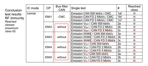

IBEE/FTZ-Zwickau 认证以 IEC62228-3 标准为依据,其测试体系直接聚焦芯片本身的 EMC 原生性能,同时在抗干扰功率、瞬态防护等关键指标上设置更高阈值,能更真实、严格地验证芯片在复杂车载环境下的稳定性。该认证涵盖四大核心测试维度,全面覆盖车载场景下的电磁干扰风险,而思瑞浦 TPT1043AQ 凭借优异的硬件设计,实现无特殊条件备注、全测试向量通过 Class-3 最高等级,具体测试表现如下表:
CAN
TPT1043AQ IBEE/FTZ-Zwickau 认证测试结果

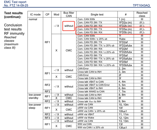

TPT1043AQ的优异EMC性能,源于针对车载复杂干扰场景的创新硬件设计,既强化抗扰能力,为客户实现 “性能升级+成本优化”,在系统EMC测试项中BCI大电流注入测试TPT1043AQ在无外部共模电感和屏蔽线等额外防护措施的情况下,2Mbps/5Mbps CAN FD高速通信两种核心场景下,面对 0.1-400MHz 全频率范围的干扰,且注入功率达 200mA 的极端工况时,仍能保持稳定可靠的通信,达国际领先水平:

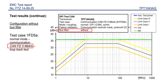

IEC6228-3标准中DPI测试是评估 CAN 收发器抗干扰能力的核心指标,TPT1043AQ设计内置 “差分信号增强单元”,在抗扰上展现出国际领先水平,在2Mbps/5Mbps 高速通信场景,采用无总线共模电感的简化方案(行业常规设计需依赖共模电感提升抗扰性),仍能稳定满足最高等级 Class-3 要求。
TPT1043AQ拥有高速通信且兼顾高抗扰性能,这一性能不仅保障了强干扰环境下的高速数据传输稳定性,更帮助客户减少外围共模电感设计,降低 PCB 板面积占用与物料成本,同时减少因外围器件失效导致的故障风险,提升系统长期可靠性。
CAN
TPT1043AQ DPI测试结果
CAN
TPT1043AQ在5Mbps速率下DPI测试结果(无总线共模电感)

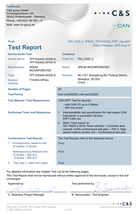

德国C&S 实验室(1995年成立)深耕车用网络通信领域,凭借多年开发与测试经验,已成为全球车载通信接口权威机构,其在互联互通、一致性及兼容性测试技术能力获行业高度认可,且与全球领先车企保持深度合作,认证报告是车载器件进入主流供应链的重要依据。
思瑞浦TPT1043AQ成功通过C&S实验室全项一致性兼容性测试,这一成果不仅是对芯片通信性能的再次权威验证,更直接为车企客户带来三大核心价值:
无障碍互联互通:TPT1043AQ可与所有通过C&S认证的CAN收发器直接适配通信,无需车企额外开展跨器件调试工作,从源头避免因器件兼容性问题导致的总线通讯故障;
简化研发流程:车企无需再投入资源对整车CAN总线系统进行繁琐的兼容性验证测试,有效缩短整车研发周期,降低测试环节的时间与成本投入;
强化整车通讯可靠性:通过C&S的严苛测试,进一步证明TPT1043AQ 在整车复杂网络环境中的稳定运行能力,为车载总线系统构建起更坚实的通讯保障。
CAN
TPT1043AQ C&S认证测试结果
