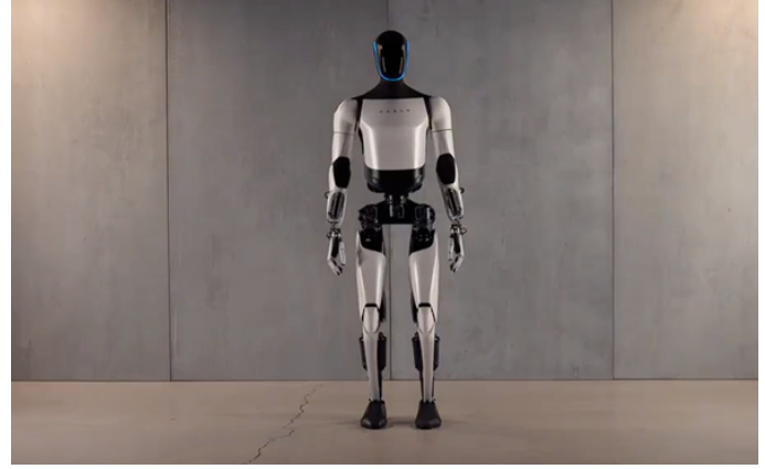

2025年5月,特斯拉Optimus机器人在弗里蒙特工厂启动试生产倒计时,马斯克宣布年底前将部署数千台机器人进厂“打工”。
MLCC
(特斯拉Optimus机器人)

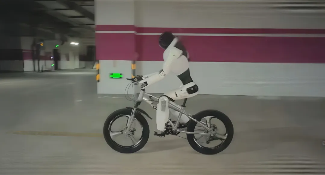

同期,国产智元机器人第 1000 台通用具身机器人完成调试,其搭载的GO-1大模型已可以通过自然语言指令来完成挂衣服、骑自行车等复杂任务,在真正意义上实现了一次训练,终身进化。

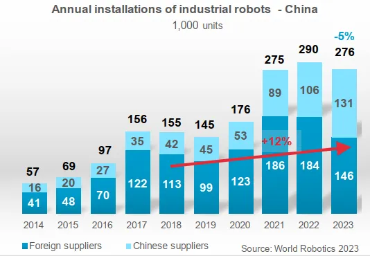

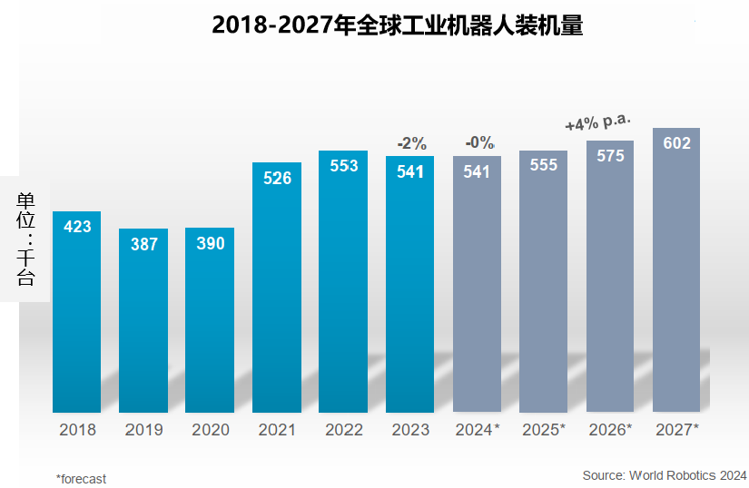

近年来,全球工业机器人装机量持续攀升,已连续多年达到50万台以上。从2018年至2023 年,复合增长率为5%。据国际机器人联合会(IFR)预测,到2027年,工艺机器人的装机量将突破60万台大关。
MLCC
(数据来源:世界机器人报告)
中国市场的表现与全球增长态势相当,在国内市场中,本土供应商占据了**47%**的份额,展现出强劲的竞争力。
MLCC
(数据来源:世界机器人报告)

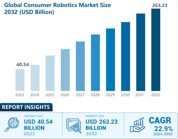

以清洁机器人为主,相较工业机器人,其服务对象更为广泛,市场规模也更为庞大,是机器人行业增长的重要驱动力。自2023年起,消费机器人装机量已连续三年突破50万台,年复合增长率达 10% ,展现出蓬勃的发展态势。
MLCC
(来源:REPORT INSIGHTS)

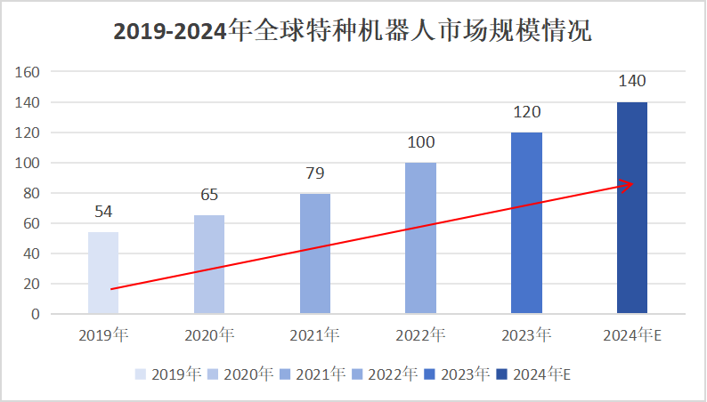

其全球市场规模也呈现逐年增长的态势,至2024年,已高达近140亿美元,展现出在特殊领域的巨大潜力。

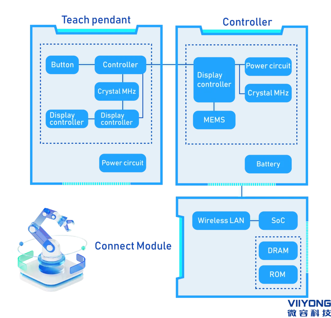

工业机械臂

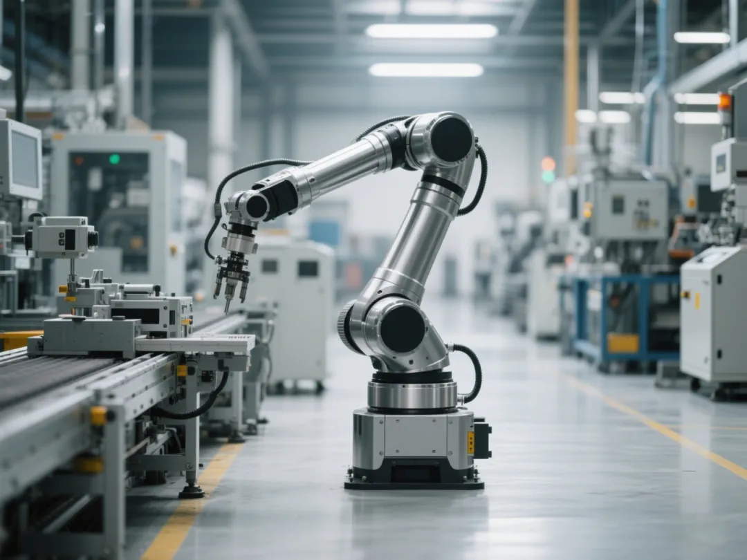

主要结构由 示教器 (Teach pendant)、 控制器 (Controller)与 连接模块 (Connect module)三个单元构成。
MLCC
(工业机械臂结构框图)
作为高精度执行机构,机械臂对MLCC的介电稳定性与空间适配性要求严苛。
其中典型应用规格包括:
0402/X7R/100nF/50V :适用于伺服驱动电路的高频滤波场景,X7R介质兼具温度稳定性与容量密度优势。
0402/X5R/1μF/10V :常用于控制模块的储能滤波,1μF容量值满足中小功率信号链的暂态能量补偿需求。
0402/X5R/10μF/10V :应用于低电压信号处理单元,10μF 容量等级满足长续航系统的储能优化设计。

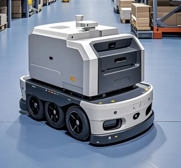

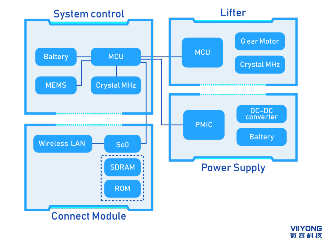

AGV移动机器人
主要结构由 系统控制器 (System Control)、 升降机构 (Lifter)、 连接模块 (Connect Module)及 电源 (Power Supply)四大单元构成。
MLCC
(AGV移动机器人结构框图)
针对这类需要兼顾动力驱动与导航控制的移动平台,MLCC选型侧重耐压等级与机械振动适应性,典型规格如下:
0402/X7R/100nF/50V :在电池管理系统中承担高频噪声抑制,50V耐压适配多串锂电池组电压平台。
0402/X5R/1μF/16V :用于导航模块的电源滤波,16V耐压设计满足车载电源系统的浪涌防护要求。
0805/X5R/2.2μF/10V :在驱动电机控制器中作为储能电容,较大封装尺寸适应大电流工况下的散热需求。

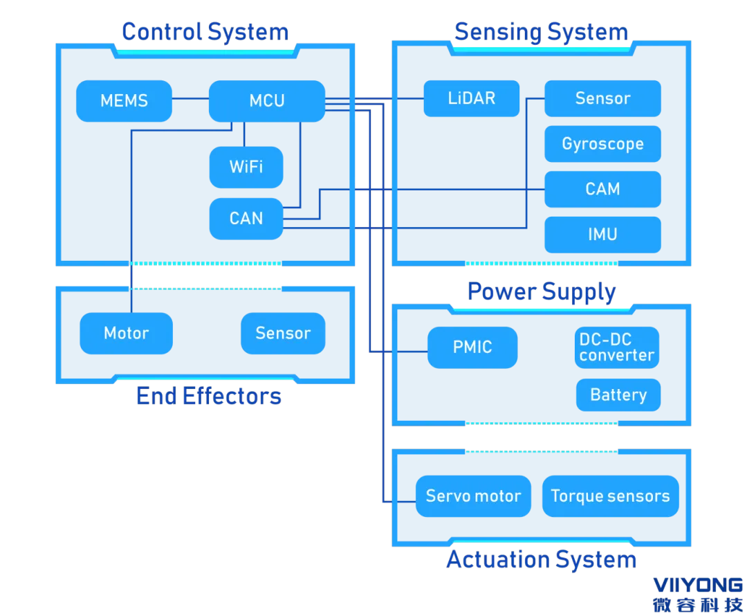

人形机器人

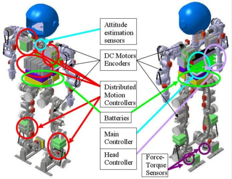

主要结构由 控制系统 (Control System)、 感知系统 (Sensing System)、 末端执行器 (End Effctors)及 驱动系统 (Actuation System)四大单元构成。
MLCC
(人形机器人结构框图)
人形机器人兼具复杂关节驱动与多传感器融合特性,所需电流巨大,因此其MLCC的选型具有多元化特征,典型规格如:

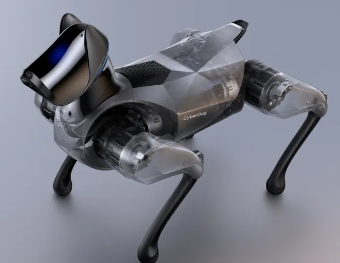

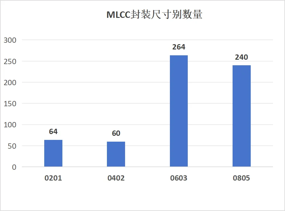

(XIAOMI DOG)

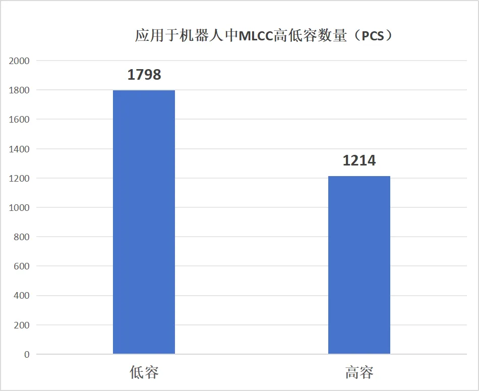

以XIAOMI DOG为例,它们在不同尺寸MLCC的使用量上各有特点,且在高容、低容 MLCC的用量也有所不同。
MLCC
(不同封装使用情况对比图)
MLCC
(高低容数量对比图)
总体来看,机器人MLCC用量呈现 小尺寸高电压高容占比高的发展趋势。
