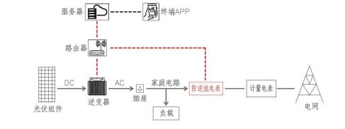

阳台光伏系统电气拓扑图:
新能源
3.1. 电表尺寸符合改造要求
阳台光伏一般为改造项目,需要将电表加装在光伏并网点,一般是家庭原有的配电箱中,要求电表体积小巧,并且主流的采用导轨式安装方式。
无论单相还是三相防逆流智能电表,安科瑞均创新型的将阳台光伏电表宽度设计为18mm,是满足阳台光伏场景的最佳实践。
3.2. 双向计量
根据政策要求,若现有的电表不支持双向电能计量,则需更换为支持双向计量电表,以记录馈入电网的电力(如果技术设备始终不排除这种情况)。对不适用的原有电表的临时容忍期通常最多为几周,至多几个月,绝不可能长达数年。
安科瑞阳台光伏电表均支持双向的精准计量,满足阳台光伏场景所需的技术需求。
3.3. 功率刷新速率:50ms级更新
电表可以更快速地监测功率变化,配合逆变器进行柔性调节,避免“过调”或“欠调”,提升系统运行效率和稳定性。
3.4. 通讯能力:支持WiFi 和RS485两种通讯技术
WiFi通讯无需额外铺设通讯线缆,只需接入家庭已有的无线网络即可实现数据传输,大大降低了安装复杂度和施工成本。便于后期系统扩容,如增加电表或储能设备时无需重新布线。阳台光伏系统采用微型逆变器,大部分微逆也支持WiFi通讯,电表可以和微逆一起接入家庭WiFi网络。
3.5. 智能诊断与相序识别
阳台光伏系统多由非专业用户自行安装或在狭小空间内施工,容易出现电流互感器(CT)接反、电压端子错接等问题。相序错误会导致:
l 电表计量不准;
l 逆变器无法并网或频繁脱网;
l 防逆流控制失效,造成电能反送电网。
安科瑞阳台光伏电表支持相序调整功能,可提升安装效率、降低故障率、保障系统安全、合规并网。
