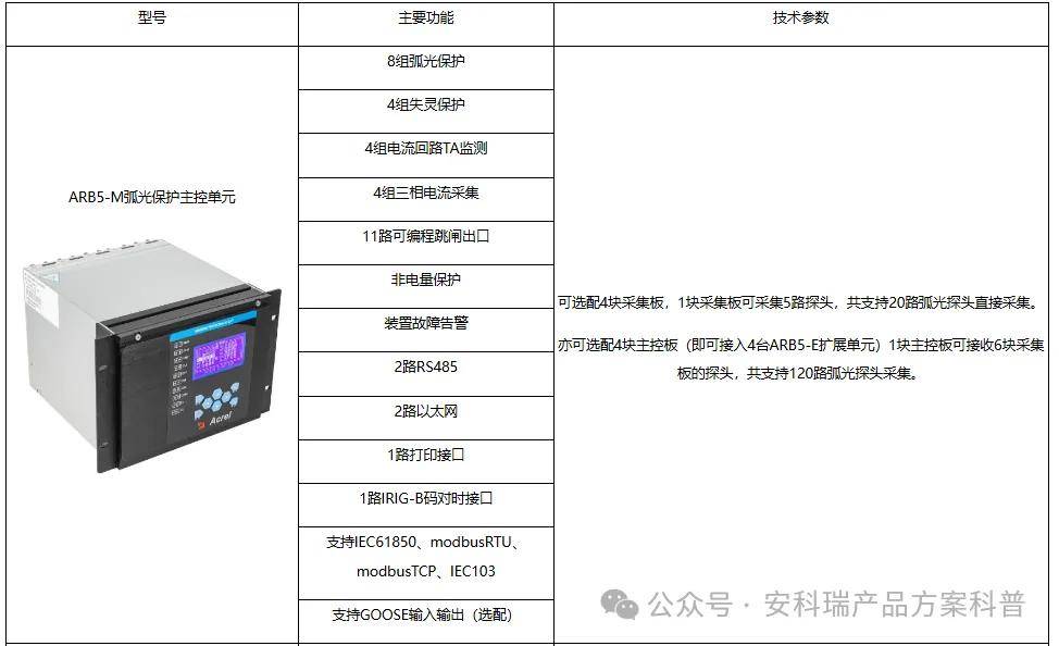

5.安科瑞 ARB5系列弧光保护的原理及系统组成
弧光保护装置通过弧光+电流突变量双重判据或弧光单判据启动保护,其动作时间为
弧光单判据动作时间≤7ms;
弧光+电流双判据时间≤20ms。
弧光保护装置

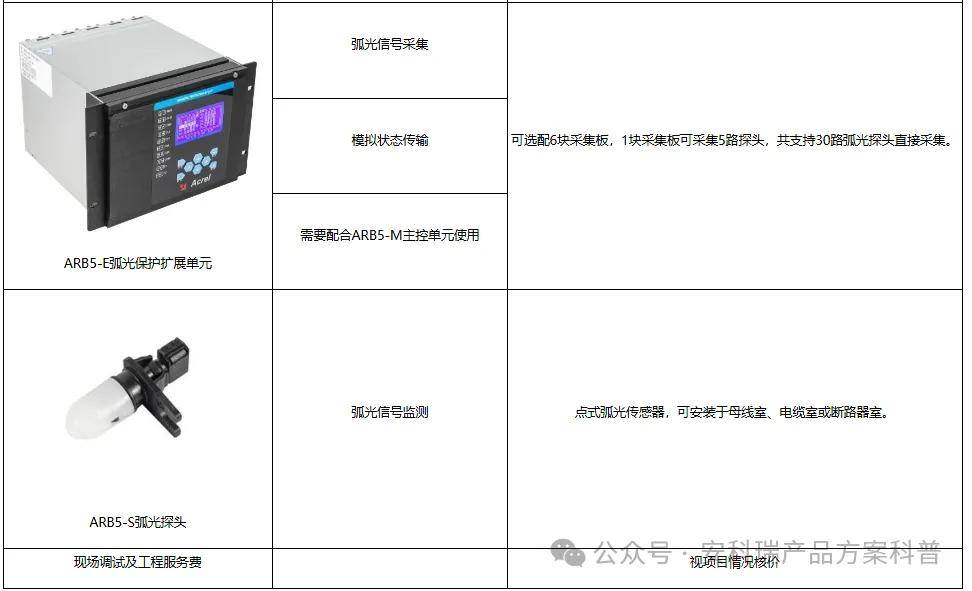

ARB5系列弧光保护装置由ARB5-M主控单元、ARB5-E扩展单元、ARB5-S弧光探头、弧光光纤以及尾纤等配件构成。
弧光保护装置弧光保护装置

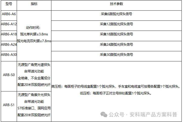

ARB6系列弧光保护主要由ARB6弧光保护装置、ARB-S弧光探头及弧光塑料光纤组成
弧光保护装置弧光保护装置
