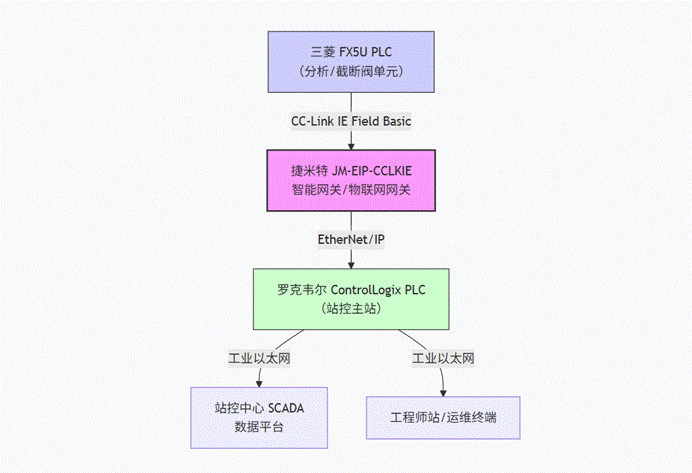

1.系统拓扑重构
智能网关

罗克韦尔侧配置:在Studio5000编程软件中,通过EDS文件将网关添加至EtherNet/IP网络拓扑。为其分配输入/输出连接尺寸,并创建对应的消费标签(如`FX5U_Analog_Data[]`和`FX5U_Control_Word[]`)。
三菱侧配置:在三菱GXWorks3软件中,进行CC-LinkIE的网络配置,将网关设置为智能设备站,并分配其占用的软元件起始地址(如RWr0-RWr15用于接收,RWw0-RWw15用于发送)。
网关侧配置:使用捷米特配置工具,建立EtherNet/IP标签与CC-LinkIE软元件的映射表。例如,将罗克韦尔的`FX5U_Control_Word[0]`映射到三菱的RWw0;将三菱的D100(油品密度值)映射到罗克韦尔的`FX5U_Analog_Data[0]`。
配置完成后,下载至各自设备并重启,双方PLC即可进行透明通讯,如同在同一个网络中。

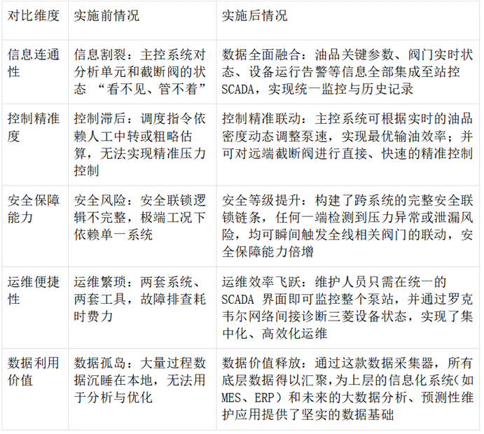

应用效果与项目实施前后对比
智能网关
