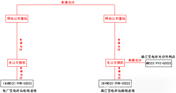

如图1为本项目产品配置图,在电厂变电所仙电线进线配置1台防逆流主机1#AM5SE-PVM-GOOSE采集进线电流、电压,计算功率Ppcc1;在该变电所35kV仙曲线进线配置1台防逆流主机2#AM5SE-PVM-GOOSE采集进线电流、电压,计算功率Ppcc2;在升压箱变低压侧配置1台防逆流从机AM5SE-PVS-GOOSE用于分合低压侧开关。防逆流主机和防逆流从机之间通过光口交换机经由移动公司基站光纤网络组成一个局域网。

4 项目拓扑方案
1) 方案拓扑图
安科瑞
图2 项目方案拓扑图

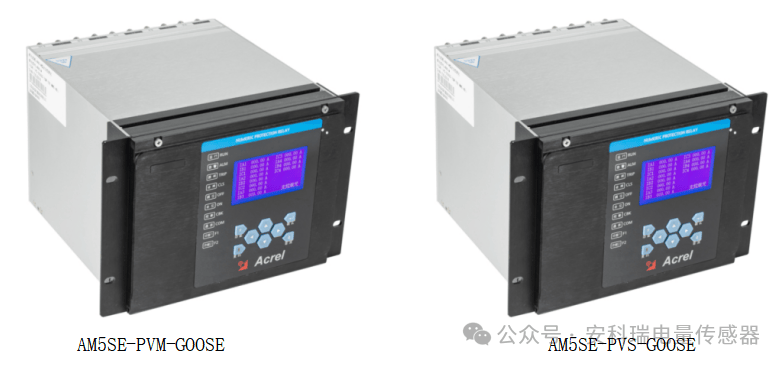

2) 防逆流保护
产品图片

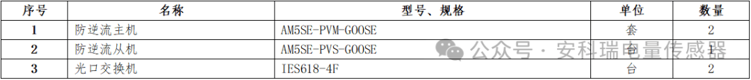

3) 项目清单

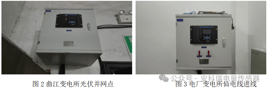

5 现场安装图片
本项目防逆流主机和从机均采用壁挂箱方式安装,现场安装图片如下。

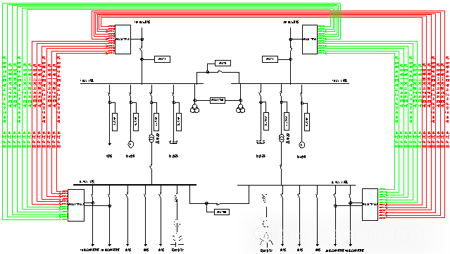

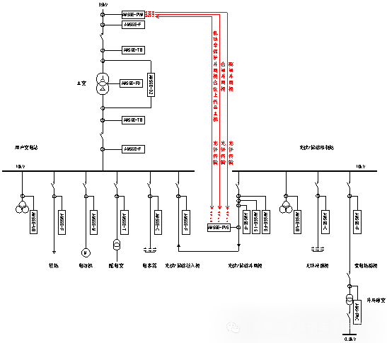

除上述GOOSE通讯方案外,AM5SE-PV系列还支持光纤直跳方案,主要分为AM5SE-PVM主机、AM5SE-PVS从机、AM5SE-PVS2从机,主机和从机之间通过光纤连接,可选择多模或单模光纤,多模光纤适用于市电进线和并网点距离100m-1.5km,单模光纤适用于市电进线和并网点距离1.5km-20km。其中AM5SE-PVS从机适用于单市电进线,AM5SE-PVS2适用于多市电进线,以下针对单市电进线和双市电进线应用场景如下:
安科瑞
单市电进线光纤直跳防逆流
安科瑞
双市电进线光纤直跳防逆流
